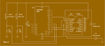

Requiero controlar el sentido de giro y velocidad de un motor dc de 500W cuya velocidad se regula de 0@110VDC. Para ello he considerado un esquema de Arduino uno y un puente H L293. Se puede apreciar el esquema en el archivo adjunto. La duda que se me genera radica en la etapa de potencia pues el motor que requiero controlar radica en tamaño y potencia con el referenciado en el circuito adjunto. Creo que deberia implementar un SCR o Mosfet. Algun consejo?

¿ ya tiene el motor ?
¿ lo va a controlar con PWM ?
No estaria mal el cableado que admite su motor porque 110VDC /500watts Ya es delicado :unsure:
Sería interesante tambien saber las RPM que intenta usted alcanzar, con ese motor.
La pregunta del millón es :
Cuando el motor esté detenido, ¿tendrá algun torque de sosten ó quedará liberado? porque ambos circuitos difieren bastante, según la necesidad de la aplicación suya y es importante por la seguridad del entorno.
Si va a quedar liberado, tendrá que hacerle un circuito de liberación
En su circuito el L293 tiene un pin a 9vdc...¿ es una referencia o alimentación ?

Si el motor llevará carga fija no habrá problemas , si llevará carga variable habrá que realimentar el circuito de control para no perder RPM's al cargarlo mas. (y)
Asi es cuando lo conecto directo a 110VDC gira a 270 RPM.A que se refiere con el torque para detener?
Ah , o sea que no tiene mucha idea del asunto !! :( :unsure:

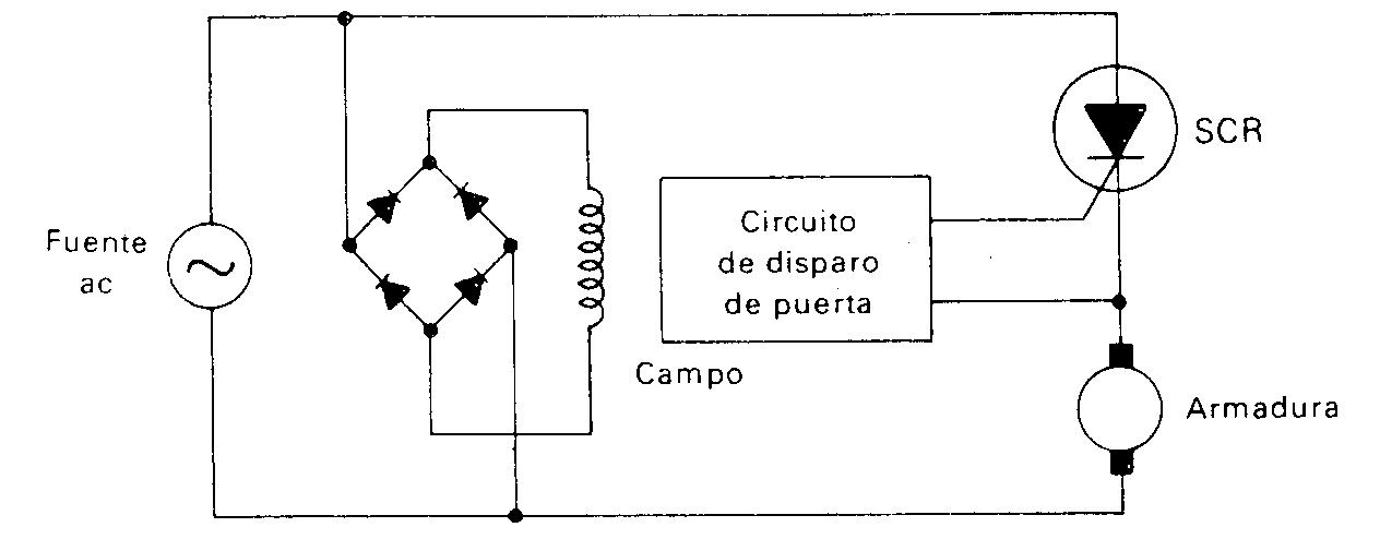

En los controladores de motores de continua, hay un sub circuito de realimentación para el control de torque, que debe ser tenido en cuenta y controlado.
A ese circuito se le da el torque mínimo cuando está físicamente detenido (0 RPM) y un torque máximo cuando está en vuelo. (270RPM en su caso)
El esquema abajo muesta un solo tiristor, pero se suelen usar 2 para mejor desempeño. La bobina de campo, se usa para contener al motor y no remonte RPMs, hasta la destrucción del motor.
Aqui tiene una imagen de un controlador de motor de continua para 220 VCA, con pocos cambios funcionaria en 110

Podés regular en corriente contínua , "analógico" a la antigua (mucho desperdicio de energía y calor) , podés regular en contínua pulsada PWM y podés regular en AC con SCR , variando el ángulo de disparo , y antes del motor un puente rectificador.
Pero en todos los casos "tenés que medir corriente" para realimentar el circuito.
Aquí tenés los con SCR y un analógico con todas las explicaciones :
