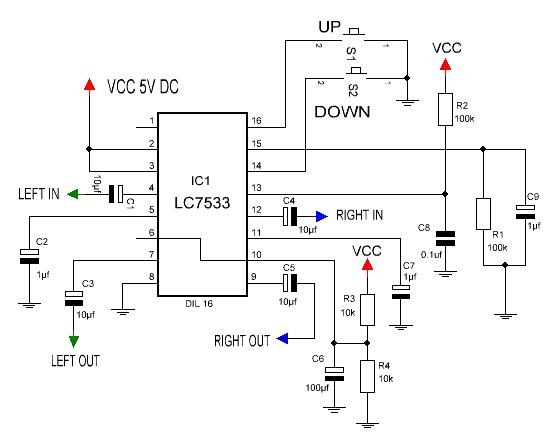

Hay un mar de potenciometros digitales, me imagino que alguno de ellos se ajusta a lo que estás haciendo.
Es por no reinventar la rueda.

http://ftp.qrz.ru/pub/1unsorted/CD8/lc7533.pdf

, sin embargo un toque de nostalgia no hace mal, para diegomj1973:
tienes el esquema de esas fotos todavia ? Muchas gracias y saludos...
Si me das unos días, busco el esquema (aunque vaya a saber dónde fué a parar en esos 23 años !!!). Probablemente, termine "levantando" el esquemático de esa maraña de cables, si la vista aún me lo permite :oops: (últimamente, a la lupa la tengo que llevar casi de llavero para cosas que antiguamente a primer golpe de vista sacaba muy fácilmente :cry:).
