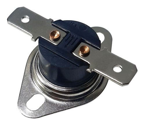

Saludos a todos en el foro. Busco un circuito simple que me permita detener un motor cuando la temperatura exceda los 80 grados celsius usando termistor es. Gracias de antemano.
https://www.google.com/search?q=termostato+Klixon+80ºC
Los hay con y sin reset manual (y)
Saludos. Me refería a un esquema electrónico que pudiera intercalar con el sistema de control del motor. El motor ya tiene los termistores instalados en los devanados. Uno por cada fase. Trae tres conectados en serie. No he podido determinar si son NTC o PTC. Ese termostato que aparece no me es factible implementarlo. Atentamente. Eldys Lima
