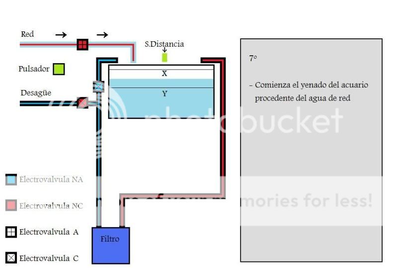

Hola
Me llamo juanma y soy aficionado a la acuarofilia y tambien a la electronica aunque nunca pude estudiar pero ya he hecho alguna cosita como un temporizador y poca cosa mas
me he tomado la libertad de ingresar en el foro para pediros alluda para crear un circuito con un sensor de distancia que pueda detectar agua y algunas electrovalvulas para realizar el cambio de agua de mi acuario

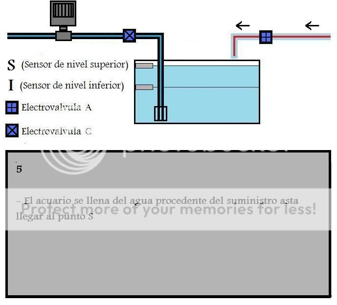

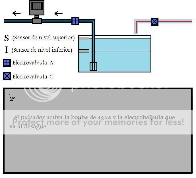

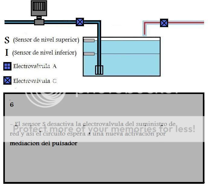

estos son los pasos que me gustaria seguir
bueno esto es lo mas sencillo me gustaria recibir bastante alluda
tambien comento que al no tener muchas nociones de electronica y no soy bienvenido acermelo saber y darme de baja
SALU2 y gracias de antemano

Yo emplearía un sensor de presión para detectar la "Altura" de la columna de agua en lugar de medir la distancia a ella.

Como te dice Fogonazo , es más facil como él te dice , averiguá por los niveles de lavarropas que andan muuuuy bien , y además de ser regulables , tienen contactos normales cerrados y normales abiertos , además de dos niveles de agua , carga máxima y media carga . . . y valen moneditas ;)
La electroválvula normal cerrada también puede ser de lavarropas.

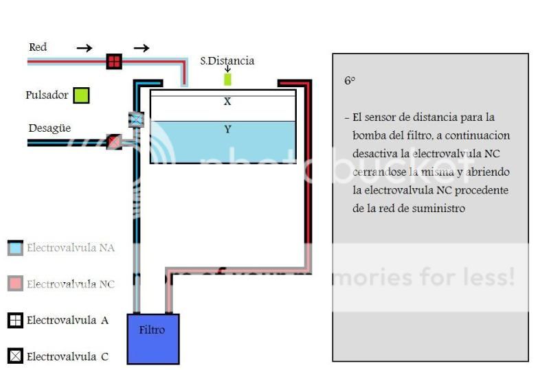

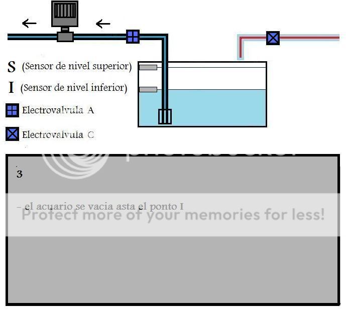

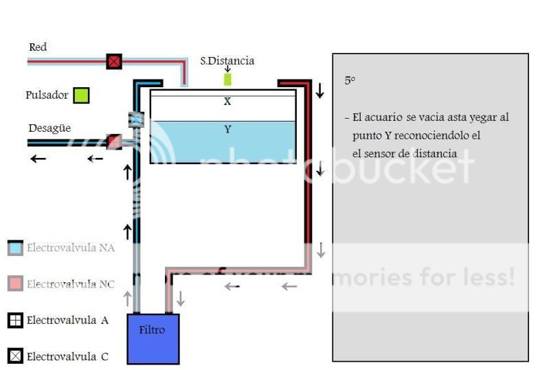

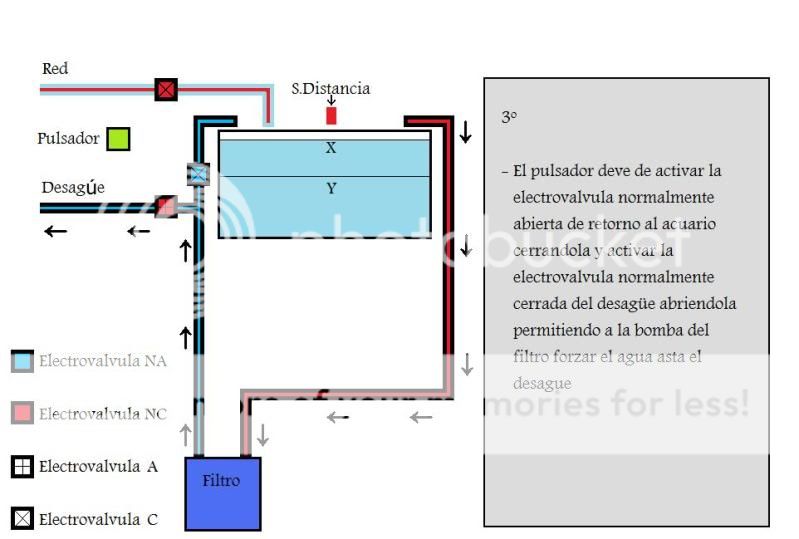

Hola estimados amigos

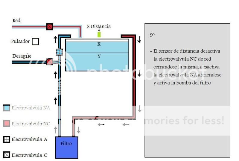

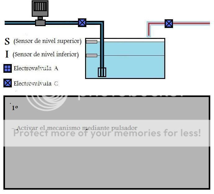

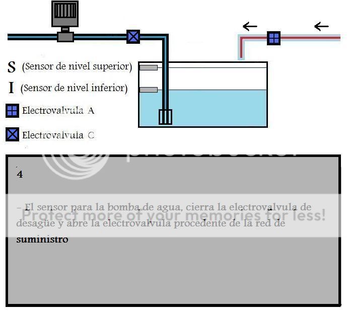

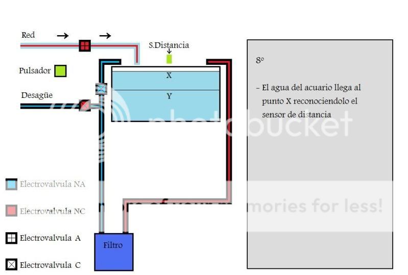

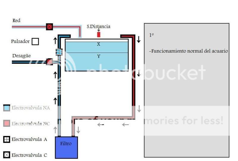

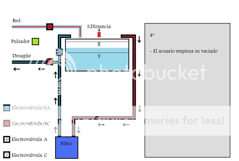

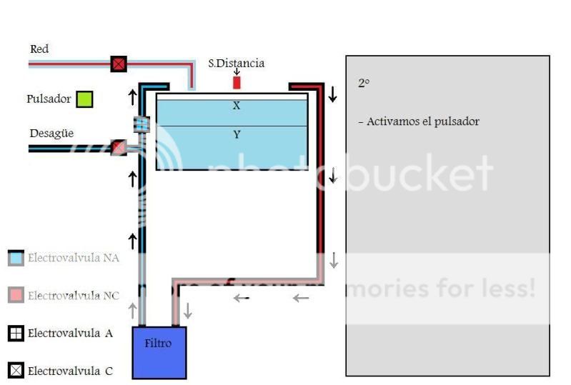

bueno he simplificado bastante mi automatismo para ver si asi ahy alguien que pueda alludarme sin complicar tanto
espero no ser de mucha molestia y bueno en cuanto a los sensores podran ser sensores sonar, de pletina de acero... nose lo que se os ocurra que sea facil de hacer, tambien comentaros que tengo programador de picks "creo que se escribe asi
SALU2 y muchas gracias
Hola
en cuanto a las electrovalvulas procedente de repuestos de lavadoras o lavavajillas esta dificil si no te dedicas al mundo de la reparacion (aqui en españa por lo menos)
creo que lo terminara aciendo con sensores tipo bolla como los utilizados en las cisternas de WC "pijas"
de este tipo
por que es la unica manera en la que soy capaz de solucionar este problema
y bueno como ando un poco aburrido en casa ya que ando en paro

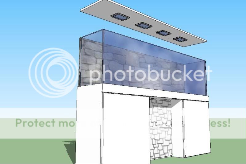

os pongo una fotito para que veais en la magnituz del proyecto en el que ando
en un acuario 2,5m x 0,5m x 0,6m o lo que es lo mismo 750 litros :O
y bueno por eso biene el tema facilitar los cambios de agua

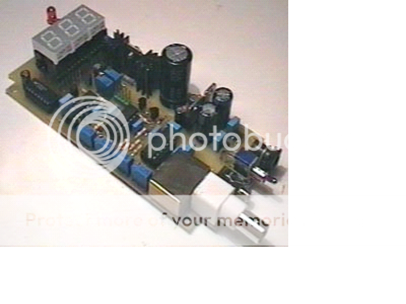

PH-Meter
de este no tengo la web pero os pongo una foto de la PCB montada, tengo todas las instructiones para su montage
solo como anecdota os cuento que mire un foro en el que el autor del tema nos mostrava su montage con un ordenador y un aparato que sirve para controlar aparatos electricos y demas y nos contava que controlava la iluminacion guiandose por los ciclos horarios del rio amazonas, generava relampagos con luces estroboscopicas y truenos con el altavos del pc, generava mareas con bombas de recirculacion alternando su funcionamiento y bueno todo una maravilla de instalacion
