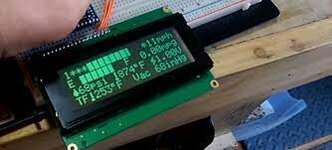

Monitorizar/visualizar info coche 80,s
Hola amigos. Me presento.
Soy un mecanico con mucho gusto por los cables, unidades de control, reles, pines, etc, espero no infringir ninguna norma y hacerlo todo como es debido.
Mi idea o ideas son 2 de momento.
1º Realizar una visualizacion de los sensores lambda o narrowband que lleva el vehiculo en algun tipo de pantalla LCD TFT o similar.
2º Realizar un Dash o pantalla informativa con varios valores recibidos de los sensores del vehiculo como por ejmplo:
Temperatura refigerante
Temperatura y presion de aceite
Voltaje de la bateria
Señal Rpm
Tengo que decir que tengo cero conocimientos de programacion, y que empezado a dar los primeros pasos mas obvios que creo que necesito.
1º Leer especificaciones de diferentes placas Arduino,Tenmsy, RPi1,2. Para determinar cual necesito y cual es excesivo y cual no y me surgen las primeras dudas.
¿que debo tener en cuenta?
2º Ya estado recopilando informacion de diferentes sensores del coche para saber donde me estoy metiendo.
Por ejemplo
Sensores el 90% son NPT con lo cual creo que es relativamente facil ya que conozco todos sus datos.
Lambda me surgen dudas respecto a su funcioamiento, pero se que trabaja con alimentacion 12V+ mediante 2 pin y supongo que manda señal a la ecu por otros 2, esto voy a investigarlo mejor en casa con una lambda y la fuente de alimentacion , simulando combustiones diferentes.
3º Presion de aceite creo que colocando una T con adaptacion al sensor original para la señal de alarma, y otro sensor de presion para la info exacta no tendria problema.
Todo esto se me ocurrio ya que estoy construyendo desde 0 un coche de los 80 con una electronica muy basica y resistente.
Y le encuentro el problema que para el uso que yo le quiero dar me falta información mas exacta que los 3 relojes analogicos que bailan al gusto que trae el cuadro del vehiculo.
Llegado a este punto me desoriento, creo debo comprarme una plaquita o un Kit con un LCd basico y empezar a cacharrear, pero me gustaria que me dieras un consejo de los pasos a seguir ya que tambien me gustaria documentarlo con fotos el proceso.

Olvidate de Arduino y su entorno de programación, para esa tarea creo que queda corto, tendrías que emplear C plano y el hardware de arduinería para montar prototipos. Con C plano, pasarte a otro micro que no sea un AVR, será fácil.

Pretendo usar los sensores del coche y que envien una señal X al arduino y que el arduino lo traduzca o lo convierta a una señal Y que la transmita algun medio que yo pueda visualizar.

Mi intencion es mejorar los marcadores analogicos,, por ejemplo para la temperatura del agua .
Tiene un angulo de 90º con la palabra HOT,,,a mi eso no me da confianza....

Existen las ECU programables que tienen todo tipo de sensores y configuraciones, pero no son para nada baratas.
Te sugiero que si quieres algo simple y funcional, te decantes por Arduino IDE y un Arduino UNO.
Una vez tengas algo de conocimiento y proyectos simples realizados, ya puedes hacerlo mas complejo.
Arduino es un entorno de desarrollo, y hay muchas placas compatibles, pero la mayoria lleva un microcontrolador Atmel.

Sin ánimo de ofender si preguntas lo que necesitas para hacer un voltímetro es que te faltan algunas* horas de estudio para poder empezar.
Me parece que no has calibrado en el lío en el que te estás metiendo; los videos de youtube "llave en mano" hacen parecer sencilla la electrónica pero en cuanto quieras cambiar algo ya tendrás que entender que estás haciendo y entonces ya no vale ctrl-C ctrl-V. En cualquier caso ánimo y suerte.
Te ahorro un rato de búsqueda para el voltḿetro. Lo que buscas se llama "divisor resistivo", es lo primero que se aprende en cualquier curso de electricidad-electrónica y es casi para lo único que sirve; para sensar tensiones.

La verdad que si miras en el foro, lo primero que se recomienda es evitar YouTube, a menos que alguien del foro conozca y recomiende un canal en específico.
Si vas a empezar y realizar cosas con Arduino, te recomiendo directamente la página de Arduino ( Arduino - Home ), y bajarte el IDE de allí, y tanto en el programa (el IDE que bajaste) como en la página oficial tienes miles de ejemplos, y las referencias para saber para qué sirve cada función, instrucción, etc...
Arduino se consebió para ser un instrumento inicial a la programación para las escuelas, que se puedan hacer cosas complejas va mas allá del objetivo del proyecto, pero así y todo no es limitante.
El IDE (Integrated Development Environment, Entorno de Desarrollo Integrado) de Arduino utiliza un derivado del C++, con lo que puedes tener una base para otros lenguajes basados en C o C++...
