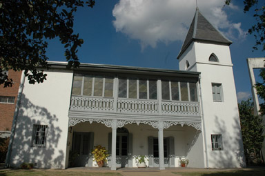

Antes en "La Cucaracha" (Museo y Archivo Histórico de Adrogué)
pasaba algo parecido, en la "espalda" del edificio estaba el banco de Quilmes (hoy Macro) con una emisora de FM en el techo (La Maja) y no podían ni hablar por teléfono de línea, tuve que meter filtros en todos lados.
