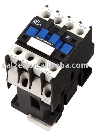

Hola amigos recurro a ustedes porque no tengo mucho conocimiento y me gustaría que me ayudaran en mi proyecto .
Yo soy cervecero artesanal y estoy buscando la forma de regulara la temperatura en el proceso de fabricación de cerveza .
Mi punto es, tengo un regulador de temperatura con 2 relee que con un máximo de 5 Amp , que lo quiero usar para regular la temperatura de 2 hornillas pequeñas para cocinar eléctricas, pero el problema es que tiene un consumo de 1100w cada una ( 20Amp) y es mucho para mi pequeño regulador .
La pregunta es , como puedo bajarle el amperaje de las hornillas para que no me dañe el regulador ?
Gracias
Coloca un relee de mayor capacidad de corriente. Con tu regulador tal como está activas otro relee (Contactor), algo así:
