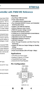

Hola, alguien se a topado con alguno de estos y sabe probarlo? Screenshot_2021-10-20-22-08-10-675_com.dropbox.android.jpg
Es de una tarjeta gráfica y no me da señal de salida a los Mosfeet de alimentación de las VRM en pines ugate1 y 2 , no se si esta roto o el problema es de otro sitio.
Necesito saber probarlo por si esta en corto, gracias familia.
No tengo experiencia pero yo comprobaría lo siguiente:
  • Que el chip tenga alimentación.
  • Que la señal en el pin de "enable" este presente.
  • Que la resistencia "shunt" no este rota.
  • Que las pistas que van a la resistencia "shunt" no estén cortadas/voladas/quemadas/etc...
  • Que no presente una resistencia muy baja el chip entre los pines de alimentación. (Posible chip quemado).
  • Que la salida de los MOSFET no este en corto.
Me olvide mencionar que en general las pistas que van a la resistencia shunt suelen tener resistencias serie. Hay que revisar también que no se hayan quemado.
