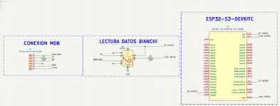

Buenas D@rkbytes, estoy intentando realizar un proyecto para poder leer los pulsos de la maquina en MDB con una ESP32-S3 pero no soy capaz de leerlos porque siempre me da datos diferente en la misma balda de la vending, podrias darme algun tipo de indicacion???
Que des más datos de lo que estás usando y cómo lo estás haciendo.
Por ejemplo: manual del monedero, código fuente de la rutina de lectura y diagrama del circuito de entrada.
Este es el esquema de conexiones que estoy usando, el monedero es un cashflow 690 series (adjunto el manual).
Respecto al código, he ido haciendo algunos pero con ninguno he conseguido resultados claros, este ha sido uno de ejemplo:

No conozco mucho sobre la programación en arduino y la verdad es que nunca me ha gustado ese IDE.
Lo que te recomiendo es que utilices interrupciones, en este caso por UART.
Sucede que en un sistema Vending hay muchas cosas que hacer y una rutina por poleo se puede atorar atendiendo algo.
Es mejor atender los sensores y pulsadores mediante interrupciones y utilizar banderas para comprobar estados.
Yo para no complicarme las cosas opté por usar los pulsos para contar la cantidad y me ha funcionado correctamente.
Okey, miraré lo que me has recomendado, muchas gracias.

tuve un dolor de cabeza similar, pero con CashFlow de la serie SC que son para billetes.
Para trabajar con CashFlow (protocolo MDB), el desafío es que usa 9 bits (8 de datos + 1 de modo). El ESP32 puede manejarlo, pero la configuración cambia según lo que quieras hacer.
Imaginate que vos sos el monedero, el bus MDB es forosdeelectronica donde todos hablan a la vez en este mismo topico. Para que el monedero sepa cuándo le están hablando a el y no enviándole simples datos, se usa un 9º bit...
Bit 9 en "1" (Modo Dirección): Es como si el ESP32 gritara: "Che!, jjac2004, te estoy hablando a vos!". El primer byte (de izquierda a derecha) de cada comando (la dirección) siempre lleva este bit en 1.
Bit 9 en "0" (Modo Datos): Es la información normal. Una vez que el monedero ya está prestando atención a quien le habla, el resto de la frase se envía con el 9no bit en 0.
Como el ESP32 suele usar solo 8 bits, engañamos/truncamos al sistema cambiando la paridad (Mark/Space) para forzar ese noveno bit.
Otro dolor de cabeza que subestime en un principio: "El Checksum"... Es una suma de control para asegurar que el mensaje no se corrompió en el camino. Como lo haces? Simplemente sumas todos los bytes que enviaste antes del final tomando como regla:
Si la suma pasa de 255 (FF en hexadecimal), "volves a empezar" desde cero (te quedas solo con los últimos dos dígitos).
Ejemplo rápido:
Si quieres enviar 08 11 02, sumas: 08 + 11 + 02 = 1B
Tu trama completa tendria que quedar: 08 11 02 1B
Si el monedero recibe la trama y su propia suma no da 1B, va a ignorar el comando por seguridad
Ahora, vamos a tu sketch. lo que veo ahora, es un simple el error en la lógica de acceso al array dentro de tu if. Estás comparando el puntero del array (b) en lugar del elemento específico en la posición i.
Los puntos críticos a corregir:
Error de sintaxis en tu linea: if ((b == 0x1E || b == 0x9E)...) debe ser if ((b == 0x1E || b == 0x9E)...). Sin el índice , el código nunca entrará a la condición y de seguro te van aparecer cosas raras...
Protocolo MDB (Nivel Físico): Los monederos CashFlow usan el protocolo MDB, que trabaja a 9600 baudios pero con 9 bits de datos (el 9º bit es el "Mode Bit"). El hardware del ESP32 soporta 9 bits, pero tu configuración actual está en UART_DATA_8_BITS, o sea, vos mismo te estas generando un cuello de botella con la contradiccion.
Lo otro que note, es que en tu logica del loop es que al usar uart_read_bytes con un timeout, podrías estar cortando tramas a la mitad. Para MDB, lo ideal es usar el modo de 9 bits y detectar el bit de dirección. En este punto coincido con Dark.
Primer paso:
Código:
// Cambia la línea del IF por esta:
if ((b[i] == 0x1E || b[i] == 0x9E) && b[i+1] == 0xFF) {
Te muestro dos ejemplos sencillos para que hagas pruebas de comunicacion... Si solo queres escucharlo, un sketch base podria ser este:

Ahora, veo que estas usando el 6N137 y no se si estas teniendo en cuenta que la señal TX se invierte; Fijate en este ejemplo para escuchar y controlar, te añadí una linea justamente para trabajar esto "UART_SIGNAL_TXD_INV"... Mas que nada es para que el monedero entienda lo que el ESP32 envía.

No obvies el MDB Checksum... Tene en cuenta que cada trama MDB termina con un byte de Checksum (la suma de todos los bytes anteriores truncada a 8 bits) como te explique anteriormente. Sin esto, el monedero va a ignorar tus comandos.
Primer paso:
Código:
Okey muchas gracias, estaré trabajando en ello estos días, de todas formas ahora mismo mi objetivo principal está siendo mapear la máquina, es decir poder ver en mi esp32 el código correcto que manda la máquina cuando vende cada espiral, en el código está TX porque en un principio lo iba a hacer todo junto pero he decidido ir haciéndolo paso por paso, ahora mismo mi problema al 'escuchar' el bus MDB es que leo códigos que no son correctos porque al pulsar la espiral 11, 13, 15 y 16 me da cada vez un código distinto y no tienen parentesco entre ellos, supongo que será algún error del código.
Haré las mejoras en el código que me comentaste y también usaré lo que me propocionaste a ver si consigo ver bien los códigos.
Por cierto el proyecto lo estoy haciendo cogiendo un cable MDB que sale desde el monedero, es decir enchufo la salida del monedero a la entrada de la maquina MDB y desde el monedero sale otro cable el cual tengo conectado a mi optoacoplador y a mi esp32 para recibir los pulsos, voy a probar a montar tambien la rama de comunicarme yo con la maquina a ver si asi consigo recibir los codigos de forma correcta, porque actualmente recibo codigos pero no tienen ninguna correlacion y no se puede mapear asi.
Muchas gracias.
