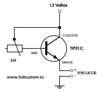

Quiero usar el TIP31 que aguanta hasta 3A (con disipador) para controlar el ventilador. Un esquema básico es este:

Yo suponía que el motor lo conectarías en el emisor del transistor y tierra(Gnd).
De ese modo, al variar el potenciómetro la corriente en el motor variaría con lo que la velocidad de este tambien cambiaría.

No me expresé bien arriba, el motor va hacia el esquema que puse arriba del Tip31. Te paso un ejemplo con proteus.

No, Creo que conectado de ese modo no sería factible el hacerlo funcionar.
Imagínate:
La corriente que requiere el motor es de 1.6 Ampers según describes en tus mensajes.
Bien: esa corriente cruzaría por colector emisor del transistor, luego atraves de R1 y R2 para llegar finalmente al motor.
De qué potencia serían las resistencias para que soportaran esa corriente ??.
Sin modificar tu circuito de medición original, el motor se debe conectar del emisor del transistor y a tierra en aquel circuito.
En el .ZIP que te envié contiene un circuito el cual le agregué unas terminales llamadas Motor +, Motor-.
A esas terminales se conecta el motor.
Luego procedes a hacer los cálculos del divisor de voltaje para el LM3914

El Vce(Sat) del TIP31 es de 1.2 a 1.8V según el fabricante FAIRCHILD.
Tiene, según el fabricante, una Hfe entre 10 y 50. con lo cual tendríamos que aplicar a la base 160mAmp. En peor de los casos.
Por lo tanto al motor le llegarían solamente 10.3V (12-1.8= 10.2V.) Aprox. 15% menos del voltaje máximo que le queremos aplicar.
El potenciómetro para el control de velocidad debe soportar, en el peor de los casos 160mAmp.
Para que el control sea de entre 6 y 12Vdc hay que agregar una resistencia entre el potenciómetro y tierra para cuando éste esté al mínimo el voltaje en el emisor del transistor sean 6Vdc. Experimentalmente se puede agregar una resistencia de 27K y probar.
No he visto cambios en el divisor de voltaje para el LM3914. Continúan los valores 7.5K y 1K.
Aunque el motor que agregaste a tu circuito no es como el que vas a utilizar en la realidad te adjunto una imagen que contiene un circuito que te ayudará a continuar con los cálculos para el control del motor.

Fucniona con el circuito de arriba. Me llega hasta 10Vdc como máximo, de todas formas no queremos más. Ahora el problema es que puedo ponerlo a 0V con el potenciómetro y debería ser como mínimo 6V a 12V máximo.
Una cosa que no me hace gracia es al ajustar el potenciómetro, es decir, que al cambiar de tensión lo hace muy rápido, hay que tocarlo a toques a corta distancia y lentamente, no se si me entiendes. Si es demasiado comlicado corregirlo, lo dejamos así y ya está, al menos funciona.
El TIP31 con su disipador y poniendo a 6V regulado con el potenciómetro mete un gran calentón. El disipador se lo saqué a una fuente conmutada de PC ya rota, cogí uno que tenía reguladores 7805, 7812 y dos más. Por ahora cuento lo que pasa.
