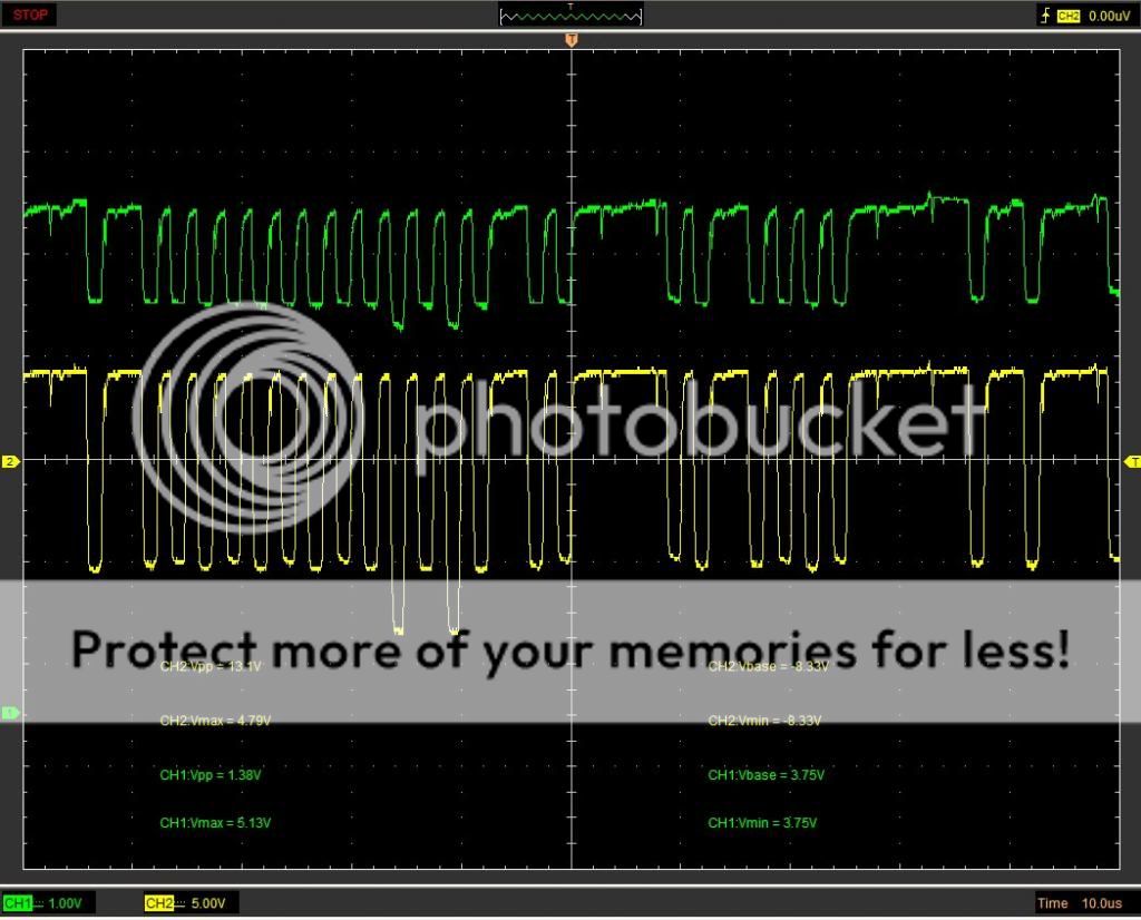

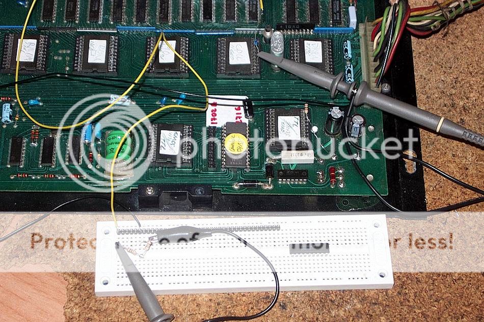

Hola:
Ando liado con un tema que me está volviendo mico, necesito convertir unos trenes de impulsos de un bus de datos a TTL. Se trata de un placa CPU muy antigua, de mediados de los 70, basada en el sistema PPS4 de Rockwell.
Es un sistema informático muy peculiar y bastante rarito, se alimenta a -17 voltios, y según he comprobado con el osciloscopio, los trenes de impulsos en el bus de datos y el bus de direcciones, tienen unos voltajes lógicos que basculan entre +5 y -5.
En principio pensé que sería tan simple como intercalar un diodo, probé con el 1N4148 y nada de nada, a la salida no sale nada, también probé con el 1N4001 que tenía por aqui, y con este se ve algo, pero muy distorsionado y con un voltaje de milivoltios a su salida.
Pedí unos diodos Schottky a Amidata, entiendo que son más rápidos y tienen una caída de voltaje menor (entre 0.2 y 0.3 voltios). Hoy lo conecto y mi gozo en un pozo, a la entrada los +5v -5v, y pero a su salida no veo los esperados +5v 0v, sino +5v +4v.

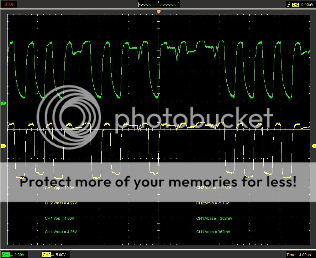

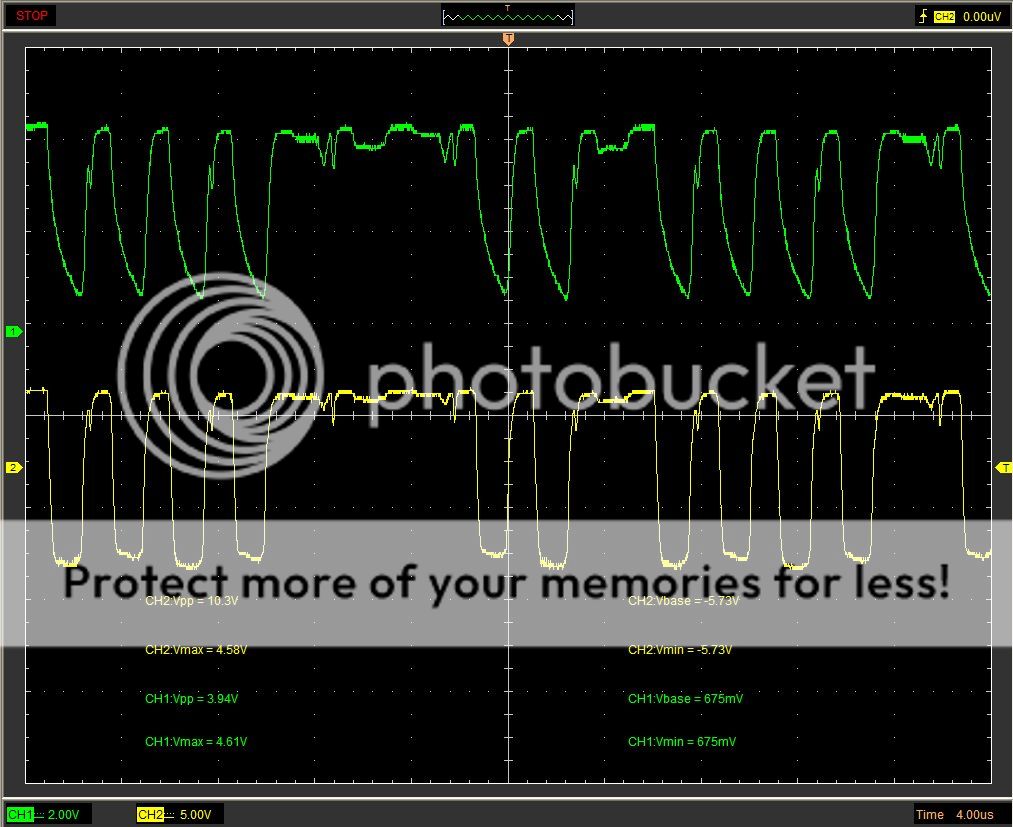

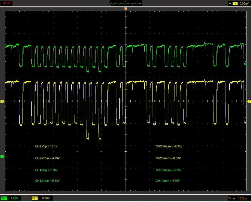

Aquí la captura del osciloscopio, en amarillo la señal original, en verde la señal tras pasar por un diodo schottky, no entiendo porque el nivel lógico bajo que esperaba fuera de 0 voltios, se mantiene en 4 voltios. Lo único que se me ocurre es probar con transistores o con operacionales configurados como básculas, pero no entiendo porque el diodo no hace su papel, dejando pasar los pulsos positivos (menos la caída de tensión), y bloqueando los pulsos negativos (esto si lo hace, pero no deja ver voltajes entre 0v y 4v).
La frecuencia media de los trenes de impulsos, puede ser de varias decenas de kilohertzios, entiendo que el diodo schottky es lo suficientemente rápido para conmutar estas señales, incluso creo que el 1N4148 debería de serlo.
