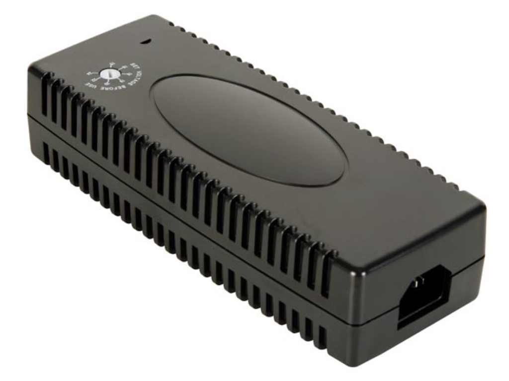

Y después de la cortesía mi pregunta:
- Tengo que realizar un convertidor DC / DC de 48 V (de una carretilla elevadora) a 19 V para un portatil (aproximadamente 3,7 A de intensidad). Lo primero que he pensado es reutilizar un adaptador universal de portátil y modificarlo (ya hay alguno instalado en la fábrica donde tengo que implementarlo), pero no consigo ningún esquema de éstos para ver si lo puedo modificar.
Por otra parte, había pensado en realizar un circuito con dos LM338 y un AO 741, pero no sé si va a suministrar los casí 4 A que necesito.
¿Alguna sugerencia o idea?
Reitero mis saludos a todos los miembros del foro.
Jukyaju
Otra cosa:
Creo que el adaptador universal modificado es el Velleman PSSMV8 o parecido a éste.
Fogonazo
#2
Si ya posees un adaptador, trata de ver como modificar la tensión de salida para alimentar tu portátil, la posibilidad del LM338 te dará la tensión requerida, pero con el costo de una gran disipación de calor.
Algunas ideas: Fuentes Conmutadas
#3
Hola:
El problema no lo tengo con la tensión de salida, es con la tensión de entrada. La cuestión es modificar una tensión de entrada 90-240AC a 48DC, utilizando un adaptador.
Tengo uno genérico que no funciona, pero según veo la entrada de 230AC me la rectifica y filtra a 317DC.
