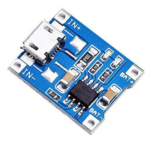

nadie fabrica nada de capricho, lo que hay es lo que hay y veo en todos lados el TC4056 busco en la data :
y soporta hasta 8 v de entrada .
asi y todo dudan? ?me parece perfecto:
un transistor NPN + un dz y listo :
tenes 5 v a la salida
perdes solo 1v * la corriente de carga.
nada mas .
cuando leas no solo te quedes con la parte que a ti te conviene....ademas dice "Voltaje máximo de entrada recomendado 5.5V"
aqui entra a tallar el delta..dice muy claro.. 2v
para esto.. solo tienes que saber leer
