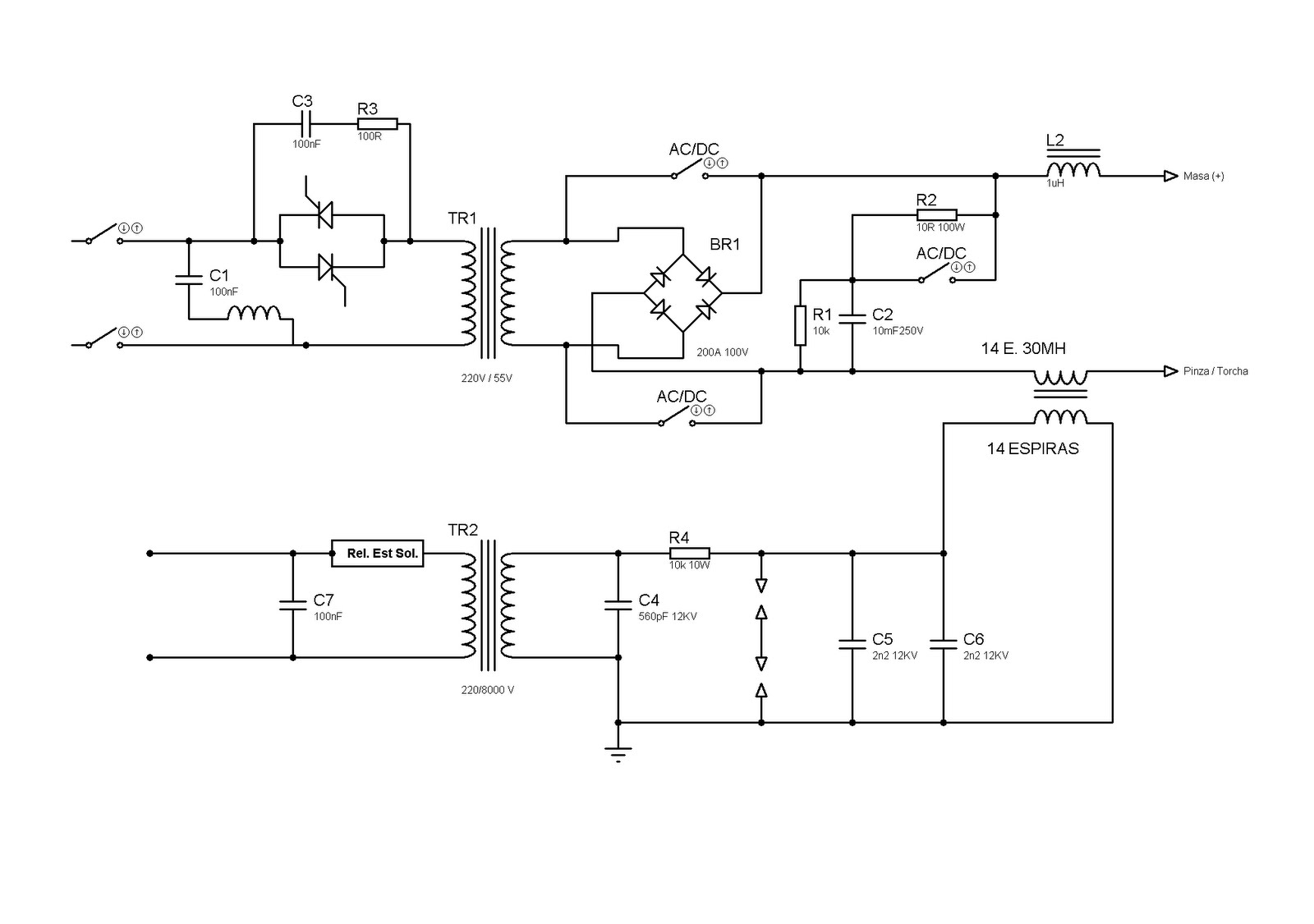

Hola buenas noches, anexo les adjunto un diagrama muy sencillo para obtener HF, espero les sirva, pronto estare subiendo algunas fotos de mi proyecto de convertir una soldadora de arco a TIG en su primera etapa

amigo podrias explicar un poco el circuito como va conectado y alimentado
Hola, como es posible, que la tierra del sistema primario sea utilizada para cerrar el circuito?
Buenas tardes adjunto les subo el link de donde yo saque la informacion, cualquier cosa no duden en escribir, yo fabrique mi spark gap de una manera muy sencilla, no como el de la foto y funciona muy bien hasta ahora, de todas maneras si prefieren la opcion del 555 tambien la tengo incluso monte el impreso usando el PCB Wizard y se las puedo enviarhttp://www.casano.com/projects/hfstart/index.html saludos

hola amigo me pasas tu diseño . decis que es mas sencillo cierto, ahora esto va conetado en la masa? y el pulsador se pulsa para hacer arrancar el arco?
Si pulsas el switch y arranca el arco, el mismo descarga a tierra, lo podrias hacer con descarga a la masa de la bobina si untilizas una de nucleo de hierro, yo lo hice pero, tiendes a tener problemas de saltos de corriente, lo que yo hice mas sencillo fue el spark gap, en un momento subo un par de fotos de los 2 modelos que he hecho

Lo que tu llamas spark gap,aquí en Argentina sencillamente lo llamamos chispero, por lo que he visto en las imágenes has usado como electrodos,tornillos,esto no es recomendable dado que se destruirán muy rápido por el efecto del chisporroteo.-
Te sugiero que uses pastillas de tungsteno puro, en caso de no conseguirlas,puedes usar electrodos de tungsteno puro,diámetro 4 mm (son los punta verde,que se usan en soldadura tig para soldar aluminio y sus aleaciones),luego los corta a la medida que tu necesitas, y después les das la luz necesaria entre ellos,generalmente 0,7 mm.-

Como te indica Gustavo Moreton la temperatura de los chisperos , luz blanca , esta por los 3000 grados centigrados y el bronce no te va ha durar mucho , el tungsteno o el tungsteno al torio es lo mas adecuado, los que trabajan con reles de potencia te pueden suministran las pastillas . Tengo entendido que los voltajes de arc son mas bajos en una TIG que en una stick, por ejemplo si sueldas con 100Amp con stick necesitas como 24V y solo 17V para TIG aproximadamente, al menos asi fabricabamos la hobart hace mas de 25 annos.
esta exelente el plano lo que tengo dudas es como se usa la lata frecuencia ya que nunca use una tig.. osea es al momento del inicio de arco solamente para eso el pulsador de la torcha?
lo que no entiendo bien es lo que esta antes del transformador tr1? para que seria?
pienso hacer la unidad de altafrecuencia con un tranformador de fluoresente y dos bujias que piensan al respecto.. estara bien?
Tr1 es el trafo de potencia , de soldadura , y para regular el amperaje de soldadura lo haces con los SCR que tienes en antiparalelo entre la red electrica y el primario del trafo Tr1 , necesitos un contol de disparo de los SCR( tiristores ).
Mi soldadora tiene regulación de amperaje por núcleo de hierro así que eso no lo haría
Tendría que poner un potenciómetro para regular el amperaje?
