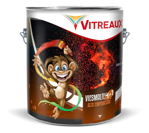

Estas de pinturas de tarro de 4 en 1 me pintan de ser una buena elección, dado que es bastante lo que hay que pintar y comprar aerosoles es para fundirse, sumando que lo ideal serian dos manos. Andaría también para la carcasa del motor también, al ser resistente a la temperatura y antióxido.

No, me refería a pintura de triple propósito normal, es decir, esmalte sintético, convertidor y antióxido todo en uno, pero horneado a 100 grados por media hora, se agarra como lechón a la teta y queda como bicicleta recién comprada. :unsure: El calor abre los poros del fierro y la pintura se mete a esos poros y se hace duradera porque al enfriarse, esos poros se cierran y atrapan la capa de pintura y aunque la temperatura varie despues entre -10 ó +40, el poro no se vuelve a abrir.

No, se pinta una mano y se mete al horno, el poro se abre y la pintura fresca se mete aún fresca en el poro.
Cuando finalmente se saca del horno, se empieza a enfriar y el poro se va cerrando y atrapa a la pintura dentro del poro y al resto pegad al poro, pero nunca mas vuelve a abrirse tanto como a 100 grados, entonces se hace una pintura dificil de quitar a temperatura cotidiana.
Se llama PINTADO A FUEGO se usa en industria como única opción correcta.
