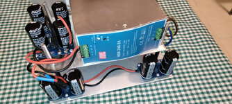

Hola, desde el total desconocimiento de electronica basica queria consultar unas dudas.

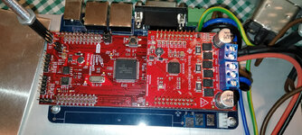

Hace unos dias compré un mando para pc defectuoso a muy buen precio pero me advirtieron que el motor conectado se desconectaba al hacerlo trabajar a mucha potencia y que había que reiniciar la unidad para recuperarlo. He abierto la caja para comprobar visualmente que no tuviese alguna parte quemada y aparentemente todo esta bien lo que me ha sorprendido es que la fuente de alimentación es de 240-24v cuando en todos los montajes DIY que he visto similares a éste usando el mismo modelo de motor recomiendan una fuente de 480-48v.
El sistema lleva entre la fuente y el controlador de motor 8 condensadores grandes y un transistor imagino que para subir el voltaje minimo que necesita el motor aunque yo ahi ya me pierdo, lo que sí he comprobado es que ningun otro sistema similar usa condensadores entre la fuente y el controlador de motor.
Sin entender de electronica deduco que los condesandores están ahi puestos para abaratar costes y usar una fuente de alimentación de la menor potencia posible. Como podría saber si las desconexiones del motor se deben a una caída de voltaje o a una falta de vatios de la fuente? Gracias
