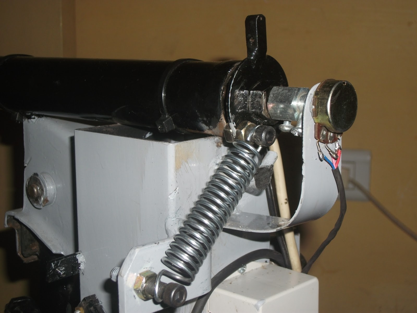

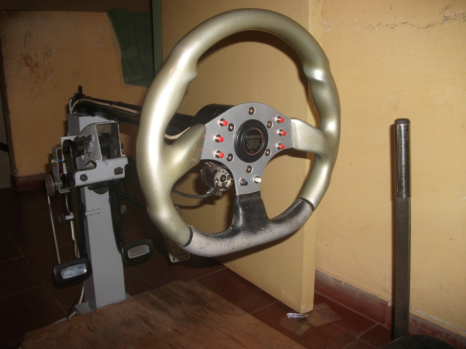

Hola soy nuevo en el foro pero vengo siguiendolos hace rato, fabrique de cero un cokpit para R-Factor y quisiera darle Total Motion, la parte mecanica para mi es re facil pero la parte elctronica no se nada mas que soldar y esas cosas sencillas. Este cokpit lo fabrique con la electronica de un pad usb y varios pulsadores y potenciomtros. Ahora estoy por empezar con el tema del Movimientoy me parece que el tema que estan tratando puede servirme, con la diferencia que en vez de un pic me gustaria usar un pc vieja de interface entre la que esta usando el rfactor y el simulador. Quedaria PC R-FACTOR -->PC VIEJA-->JUEGO DE RELEES-->MOTORES DEL COKPIT. Mi pregunta es ...como lo hago. Algo de programacion entiendo pero fue hace tantos años que ya no me acuerdo (1995). les dejo algunas fotos aca
http://hernansilvero.blogspot.com/
Hola:

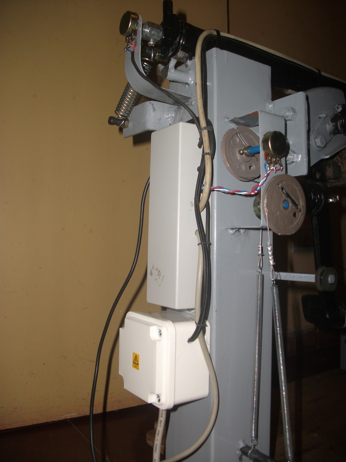

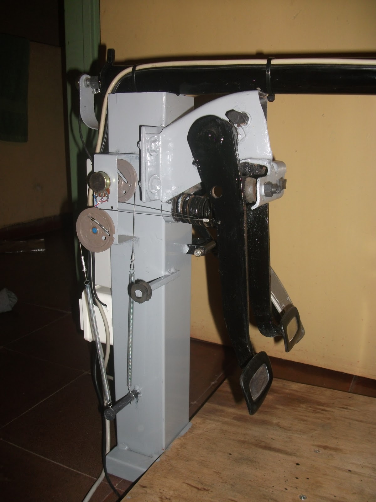

Quisiera saber que parte tienes montada, en las fotos observo los potenciómetros y algunos pulsadores, esto lo tenes conectado a algo mas o simplemente lo tenes suelto?.
Dependiendo de eso se puede ver que idea considerar, aunque la de usar una pc de interface no la veo clara, creo que probablemente se necesite algún micro en medio, por eso te pregunto sobre que tienes montado..
saludos.
Esta conectado a una placa de un pad de play ps2 para pc via usb.

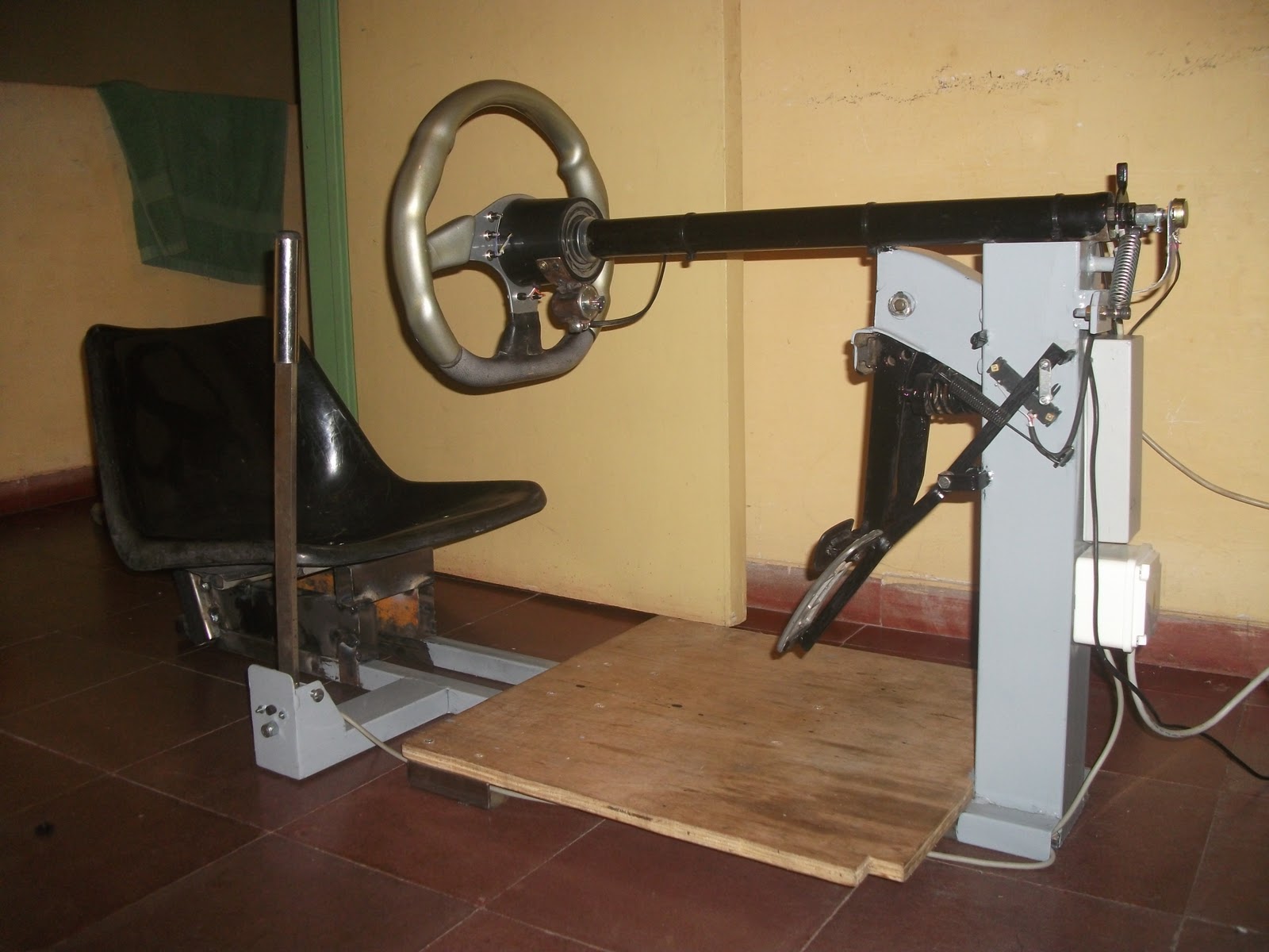

Lo que pretendo hacer es tomar la info del R-factor y leerla via usb con la pc vieja y comandar unos relees por el puerto serie de esta. tendria que adaptar o convertir el programa del PIC a algun lenguaje que pueda correr en la pc vieja, a la pc vieja la usaria como PIC. el tema es el programa como deberia ser.
El Cocpit va a tener dos motores de limpiaparabrisas atras que van a mover el conjunto de Volante, silla, y pedales
La verdad...se me ocurre una pc como interface porque no tengo ide a de como usar pic´s y me parece que es dificil dado que no tengo conocimiento alguno sobre el tema, me imagino que vos MVB la tenes re clara si se te ocurre algo tirame una idea yo estoy como un cero a la izquierda en este tema de los Pic´s
Bueno, ahora que releo todo entiendo bien.
Si no te queres complicar creo que se puede hacer sin usar PICS, podemos manejar los relés con el puerto paralelo de alguna de las dos pcs, incluso, si la pc en la cual esta rfactor tiene puerto paralelo nos podriamos evitar el uso de la pc vieja, aunque pues si quieres usar la vieja no hay ningún problema, ya buscaríamos alguna forma de comunicar las dos pcs (por red LAN seria lo mejor.).

Bueno explico brevemente como funciona la maquina y que es lo que se deberia extraer de R-Factor.
En el medio del chasis hay una rotula que permite el movimiento basculante hacia adelante y atras y hacia izq y derecha y el movimiento radial. lso motores estan ubicados atras por una cuestion de espacio. Para obtener los movimientos los motores deben accionarse al mismo tiempo.

Mira, yo habia pensado en un joystick via usb, estuve mirando un poco y encontre esto
http://msdn.microsoft.com/en-us/library/ee418891%28VS.85%29.aspx
Entonces tenemos cuatro potenciometros con una interface muy rapida, diria por experiencia, muy precisa en los movimientos, de hecho mi simulador esta armado con uno de esos y anda muy bien, use 4 potenciometros de 5K, y varios pulsadores.
