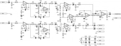

Bueno , por ahí hago alguno de estos preamplificadores con control de tono y salida Subwoofer ,(ya que necesito un preamplificador también) y quedaría todo junto.
En uno de los circuitos subidos por Fogonazo se puede variar la frecuencia , en una de esas es mas facil probarlo , el ultimo lo subió The Rookie en este mismo foro.

Si , entiendo la diferencia , en los circuitos que subí a los satélites les va todo el espectro , que puedo moderar con los controles de tono, mis satélites son bastante grandes , tienen 36l , un 8 pulgadas de 180 W , lo que me daría estos circuitos seria la posibilidad de usar solamente los satélites sin subwoofer , que en el crossover no lo puedo hacer ( y me dirás para que quiero hacer eso) el equipo lo uso para ensayar , ( yo canto) y según el lugar de ensayo por ahí es mas cómodo llevar solamente los satélites.

En la página de el señor Elliott, el recomienda que cuando se calcule la frecuencia de corte de estos filtros, tratar de usar resistencias con valores entre 1K y 10K (mínimo de 1K para no sobre cargar los amplificadores operacionales y máximo 10K para no generar ruido)
Hice mis cálculos para el filtro pasa altos con un capacitor de 2,2 nF y me da una resistencia de 12K ( 2K más alto del valor recomendado) ¿Puedo dejar este valor de 12K? ¿O generará mucho ruido? ¿O mejor recálculo el filtro usando un capacitor de más capacidad para no pasar el valor de la resistencia de 10K?
Muchas gracias por sus respuestas
Todo depende de cual A.O. uses para los filtros. Si tienen una cargabilidad de salida alta y bajo ruido (como el NE5532) podés usar resistencias bajas....o muy bajas y así minimizar el ruido de Johnson agregado. Si usás los TL072 no podés bajar mucho las resistencias por que cargarías la salida....y además no son de tan bajo ruido.
Tengo los A.O. LM4562 para usar en este proyecto, ¿Cuáles serían los valores de resistencias más bajos permitidos? ¿Y cuáles los más altos para tratar de evitar el ruido?
Al ruido no lo vas a evitar, solo podés tratar de minimizar su influencia.
Para esos chips podes usar las mismas resistencias que para un 5532, así que dependiendo de circuito podrán variar entre 560 ohms y 5K6....pero te recomiendo mantenerte alrededor de 1 a 2K...
Trata de conseguir el libro de filtros activos de D. Self...ahí vas a ver ejemplos de diseños de baja impedancia.
Recalculé el filtro pasa altos para una frecuencia de corte de 4262 Hz con un capacitor de 22nF y me arroja una resistencia de 1,2K y la parte de pasa bajos para un corte de 378 Hz con un capacitor de 82nF y me arroja una resistencia de 3,63K ¿ estos valores para las resistencias están bien?
Le eché una ojeada al libro y vi los ejemplos donde usa 797Ω para el 5532 y dice que ese A.O. aguanta perfectamente esa carga "sin deterioro significativo en el rendimiento de distorsión"
Yo pienso usar el LM4562 y la hoja de datos dice que soporta cargas perfectamente de 600Ω y calculando nuevamente el filtro pasa altos para un corte de 4262Hz con un capacitor de 33nF me arroja una resistencia de 800 Ω y para la pasa bajos me arroja una resistencia de 1,3KOhms, ¿estos valores están bien? ¿O ya serán demasiado bajos para esas resistencias?
Si, está bien así. La diferencia de ruido entre 800 ohms y 2K es muy baja e inmedible sin equipamiento como el de D. Self, pero como el chip se lo banca sin problemas andá con esos valores y listo. Si sale humo...los subís...
