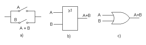

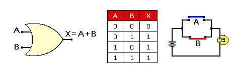

es un circuito lógico alli tenes como funciona
para que tengas un uno en la salia A or B debe ser 1
Matemáticamente es la suma de números lógicos A+B=C
la combinación con otras compuertas permite lograr las condiciones logicas deseadas.
Otra forma de entenderla es que la salida estar alta mientras una de las entradas lo este.
