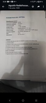

Es para Cavitación y Radiofrecuencia se utiliza para eliminar la grasa corporal "para adelgazar".
Modelo platinum TM, Crystal, los transistores no tienen serigrafía y lo único que he visto que tiene grabado es K1 y el otro D1.
El rectificador es un RS808.
He enviado mensajes al fabricante y al distribuidor para el esquema y no contesta.

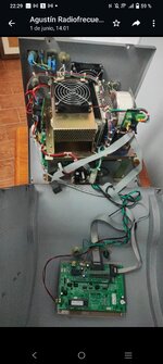

Hola a todos , por las fotos posteadas jo "ariesgaria" decir que los transistores "VT1" y "VT2" son do tipo MosFet de potencia matricula "IRFP260" o "IRFP460" por ejenplo .
Es possible "veer" una topologia tipo "mea puente" en las conecciones de los transistores "VT1" y "VT2" tal cual en fuentes conmutadas de PC (computadoras personales) .
Una cosa que NO se es por donde andan los bendictos 10MHz aclarados en ese circuito , serias necesario medir lo sinal de excitación deses transistores con lo auxilio de un Osciloscopio .

Daniel, por lo visto eso es solo la fuente, el generador de rf no esta a la vista, es posible que como bien decis sean mosfet de potencia, y como mcrven, muy poca habilidad para sacar los transitores ya que se llevaron los bujes del impreso en una de sus patas.
Jo creo que eses dos transistores son en realidad lo paso final dese "engendro" y NO la fuente DC propriamente dicha .
Dijo eso basado en lo transformador toroidal ( pocas espiras de hilo bien ayslado que mas parecen Téflon ) que si queda conectado a la salida desa "mea puente" , solamente NO tengo ideia de cual seria las frequencias en jogo , haberias que medir con un Osciloscopio !

Eso puede sener resolvido soldando lo terminal del transistor en las dos caras de la tarjeta de circuito inpreso .

Como le decia, eso en las fotos es un cavitador, de 40 khz. La parte de radio freuencias, no está ahí en las fotos.
