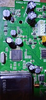

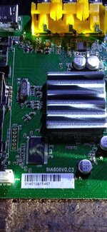

Saludos de antemano compañeros.
Poseo un decodificador satelital ZTE modelo ZXV10 B710S2-A34 para CANTV Satelital; el equipo enciende pero tiene las siguientes fallas:
- No conserva cualquier tipo de configuración que se le realice, incluyendo la adición de transpondedores y satélites.
- Levanta señal al 90% pero no tiene calidad de señal, ésta queda en 0%. Se probó con una antena bien orientada dónde funciona correctamente un equipo parecido a este decodificador.
Requiero, si es posible de un diagram de la placa o algún manual de servicio. Mi solicitud es porque creo haber conseguido la solución pero, debo hacer una adaptación de un elevador o Booster converter DC-DC que eleve 12VDC a 18VDC con 2A.

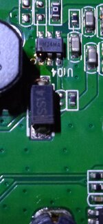

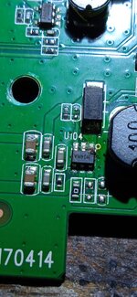

El decodificador satelital ZTE tiene un componente SMD dañado con nomenclatura MI4MA con impresión en la placa de U104, presumo que sea un convertidor DC a DC BL8042B package SOT23-6, su datasheet es BL8042B.
Cómo es casi imposible conseguir el componente más no un módulo Booster convertidor DC-DC, tengo la idea de adaptar el módulo para que el decodificador obtenga calidad de señal en la polarización horizontal y vertical. Creo que el convertidor DC-DC forma parte de una etapa que se encarga de elevar la tensión de 12V a 18V para que el LNB trabaje en la polarización (H o V) requerida por "X" transpondedor. Corrijanme si estoy equivocado, es solo conjeturas sin tener el esquema electrónico del dispositivo.
Agradecido por cualquiera de sus aportes.
Mil gracias!

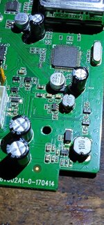

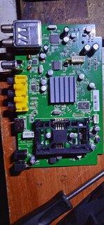

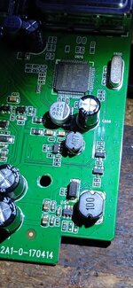

Anexo fotos de la placa del decodificador.
Estos son los seriales en la placa:
1HA606V0.C3
PA606V002A1-0-170414
