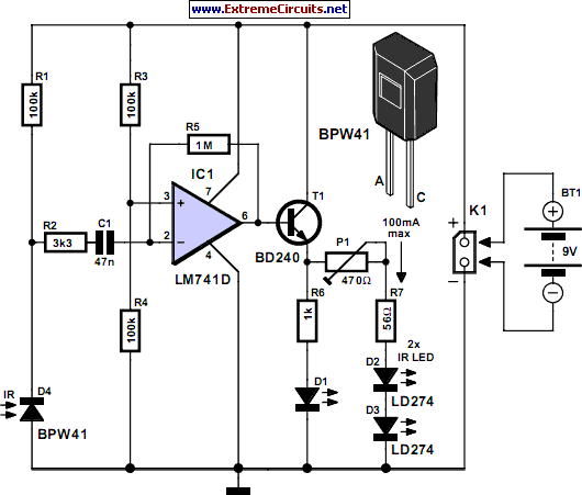

Tu circuito no es correcto.
Un fotodiodo es una fuente de corriente controlada por el nivel de iluminación.
Necesitas un conversor de corriente a tensión, un amplicador de transresistencia.
Busca en la red transimpedance photodiode amplifier y encontrarás las ecuaciones de diseño y la descripción del circuito.
Si tu fuente de iluminación infrarroja es pulsante puedes emplear algo así:
Observa como es la colocación del Fotodiodo.
