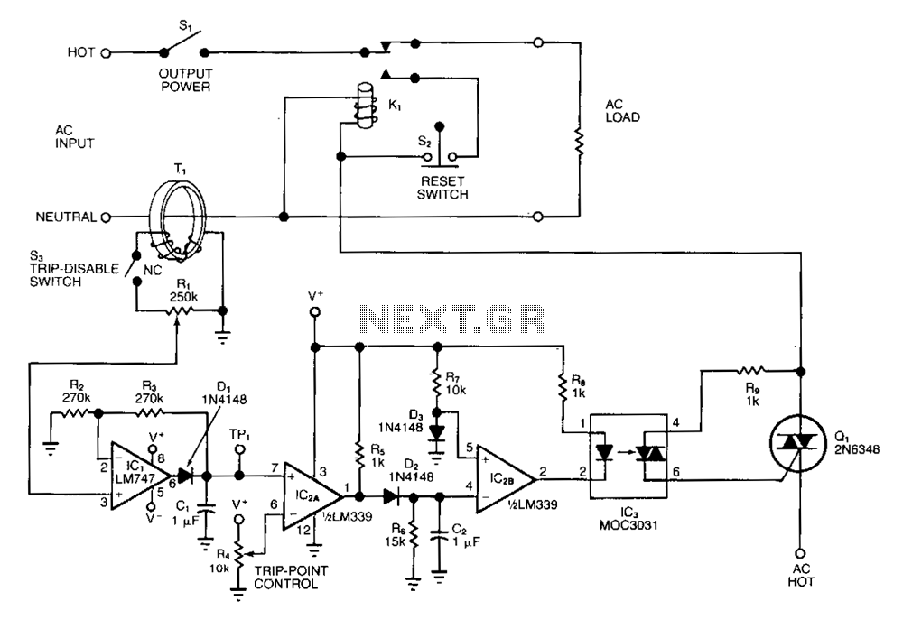

Ahora bien, se puede hacer un sistema de detección de sobrecarga o cortocircuitos con un toroide de fuente de pc para un amplificador de audio?
La salida del toroide estaría conectada a un operacional de cierta ganancia. Por lo tanto cuando se amplifique hasta x voltaje, necesito realizar algún circuito que me permita determinar que a ese mismo V, se abra el relee de salida a los parlantes.
Cabe aclarar que usaría un toroide de fuente de pc de polvo de hierro , los amarillos.

@juliangp no se si lo que deseas implementar sea algo por este estilo...
Exactamente Yetrox y Papirrin, creo que entendieron mi idea y gracias por el diagrama. Recién hoy me llegó la notificación se ve que hay un p´roblema, la próxima revisaré el hilo por mi cuenta y seré mas desconfiado del sistema de notificaciones.
Podría ese sistema ser implementado en un amplificador en el que hay varias frecuencias?

Si , no te olvides que los transformadores de audio (chapa de hierro silicio) pueden manejar desde unos 20 hz a 20kHz , si están adecuadamente construidos
Me estas diciendo que un toroide como el que indica papirrin no sería de lo mas lineal?
PD: aclaro que esto es algo experimental, pero también estaría muy bueno poder realizarlo, ya que no me gusta la idea de una resistencia shunt o de medir sobre la resistencia de emisor
No digo la absoluta perfección de la linealidad, pero si lo suficiente para que no deba meter algún tipo de filtro a la salida del toroide o amplificador operacional...
Ese como el que puse ya tiene algo (supongo que un amplificador) que da un rango de 0 a 5v con 25A AC(se lee en la etiqueta), seria cuestion que buscaras alguno que sea como de 1A AC, o sino hacerlo con un amplificador operacional , hay algunos de unos cuantos mA. buscalos como sensores de corriente alterna.
o hay modulos tambien:
sabiendo que hay sensores de ese tipo no me queda la menor duda que tiene que funcionar para crear un protector contra cortocircuitos!.
Sabiendo que eso tiene un operacional, seguramente amplificará la salida de voltaje del toroide y dará una impedancia de salida baja, hasta ahí entiendo (o eso creo). Lo que me interesa ahora es como establecer un valor de salida límite (poniendo como ejemplo que 5V de salida del operacional equivalgan a 10A), y que a ese valor se dispare un relé. Sería posible con algún zener o algo por el estilo?
