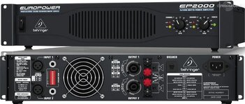

Buenas tengo está falla distorsion del canal izquierdo de los 15v del integrado operacional el +v se me va 0.
Creo que quiso decir EP2500 como lo subió Henry. Como dice 2M, el Opamp puede ser el causante de esa caída en el riel de 15V. También verificar la resistencia de 5W que con el Zener de 15V (Verificar ambos) proveen esa tensión.
