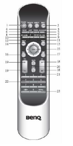

Mario el Control Remoto es así?
La vi para un RCA RLDED3258A-B
También Apex LE3243
XION XI-LED32C
HUAYU ó LENTEL LTS3202
Ya voy a pedir imágen del CR.
También dice ser Síragon, Supra TV y otros...
Gracias por el aporte Juan.
