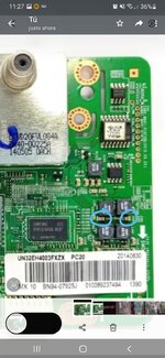

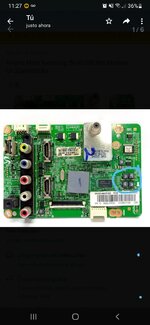

Esta es la tarjeta y la sección, donde estoy dudando.
Y en la otra imagen al hacer zoom pierde nitidez, pero esos dos condensadores, me marcan continuidad y con voltaje no me da ningún valor.
El fallo principal de la tv, es que enciende y se apaga sola, y vuelve a encender, ya cheque capacitor por capacitor,en la fuente y no encontré nada fuera de lo normal.

Y al retirar esos condensadores ¿eliminaste el corto de la tarjeta entonces? (me refiero al medir los pads donde iban esos condensadores ya retirados)
¿Qué posición tienen en la tarjeta?
No, los he retirado precisamente por que quería un asesoramiento antes , o conseguir el manual para ver como van conectados por que posiblemente, estén junto a alguna bobina, y por eso me marque esto en el.multimetro,¿ que me recomiendas amigo? Ya que me han dicho que pudiera ser,hasta una falla en los leds, que pudiera hacer que se protege, la fuente. Pero me gustaría me asesorarás, ya que tu cuentas con bastante experiencia.
Si son condensadores no te pueden marcar continuidad. ¿Esos que marcaste son los únicos condensadores que te marcan continuidad?
Si es así, tendrás que retirarlos para ver si alguno de esos es el responsable del corto y por supuesto comprobar si tras retirarlos, el corto se fue.
Pero antes averiguar valores de los condensadores tienes que partir por lo lógico, que es eliminar el corto.
Vuelvo a preguntar. ¿Qué posición tienen los condensadores en la tarjeta? (CXXX).

Así es, son los únicos que marcan continuidad,
Y disculpa amigo a que te refieres, con que posición tienen en la tarjeta?

Que al lado del condensador o muy cerca de él debe salir una serigrafía en la placa donde se indica su ubicación (por ejemplo, C931)

Entonces debes indicar el modelo del TV y debes enviar fotos del TV sin la tapa para poder ver cómo se conectan las tarjetas entre sí.
Además, adjuntar una foto clara de la fuente por el lado componentes y pistas.
Si no se iluminó el backlight al probar la fuente sola, entonces debes partir revisando la fuente y asegurarte primero de eso antes de pasar a la mainboard. Puede que en tu caso, incluso tengas problemas en la fuente y mainboard.
C340,C341
