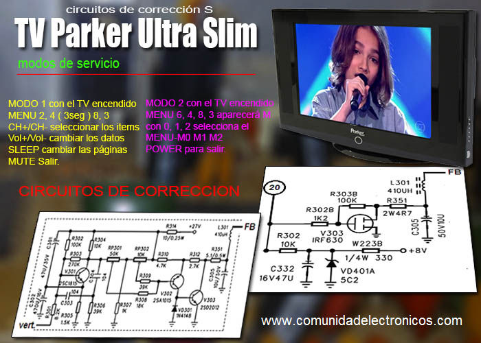

Fallas en televisores Ultra Slim chasis: T08-29K-S
Prólogo En este artículo, nuestro colaborador José Enrique, describe una serie de fallas que suelen presentarse en televisores de TRC Ultra Slim que utilizan el chasis T08-29K-S de origen chino, tomando como referencia un TV Parker. Este chasis, con ligeras variaciones se utiliza en televisores slim y ultra slim de 21", 25", 27" y 29" que se comercializan en diferentes países con diferentes marcas, como: Daytron, Orion, Serie Dorada, Sankey, Hyundai, Mastertech, Sanyo, Simply, Digital Silver, Philco, Polar, Rania, General y probablemente otras. El diagrama del chasis T08-29K-S
fuente:
El artículo esta bastante completo en diversos problemas como las fuente, etc, el diagrama es el siguiente según el chasis.
