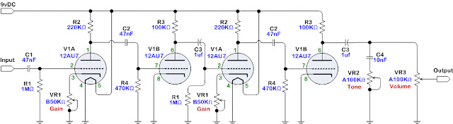

Ok amigos tengo un valvecaster y un twincaster
El problema es que me dieron una válvula es igual
Pero tiene una diferencia en el heater mi pregunta es si este es la razón porque
Se sutura el sonido la 12at7 suena de maravillas
La 12az7a suena bien pero se escucha como muffeando como
Tuba
No tengo muchos conocimientos de válvulas
Mi pregunta tiene que ver el voltage del modelo de 12az7a
Cual es la diferencia de heater
Necesitó mas o menos voltage
la 12at7 tiene una ganancia de aprox 60 igual que la 12az7
El tema a tratar ahora, es acerca de como funcionarian a 9 volts y a aprox 0.04mA puesto su valor nominal de trabajo es de entre 100 y 300 volts a unos 5 mA.
PD:
Por lo de el voltage de los filamentos solo es cuestion de fijarse en la disposicion de los pines (en paralelo o en serie: 6.3v ó 12.6v respectivamante) la 12az7 pide un poco mas de corriente en las dos formas casi 100mA por lo que trabaja mas "caliente" por decirlo de alguna forma.
Revisa que tengas voltages similares en el filamento o "heater" puede que se te halla pasado conectando mal o que por la carga extra de las 12az7a tengas un voltage menor al especificado y no hagan una correcta emisión de electrones (recuerda que necesitan de una cierta temperatura para que trabajen en condiciones óptimas)
