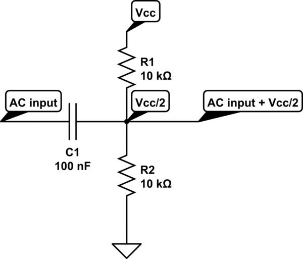

Tenés 2 problemas que resolver (en realidad 1, aunque el otro también sería necesario que lo resuelvas para que la cosa quede bien):
1. Agregarle ese offset que te mencione. Para eso, hacés algo así:
Con eso levantás la señal agregandole una tensión continua.
Sobre este punto es importante tener en cuenta que el capacitor, las dos resistencias del divisor y lo que pueda venir después (carga), van a formar un filtro pasa alto de 1er orden, por lo tanto no podés usar cualquier valor, sino que vas a tener que pensar en la frecuencia de la señal.
2. Con 1. te alcanza para digitalizar, peeeero no aprovechás el ADC en todo su rango, por lo tanto hay que agregar algo bien sencillo que "agrande" la señal, que puede ser un ..... (te lo dejo a vos [emoji6] ).
