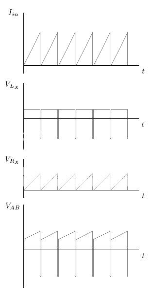

Una inductancia real se puede representar por una inductancia pura en serie con una resistencia pura:

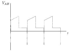

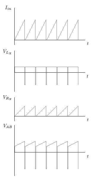

Ahora, que pasa si a esta inductancia real le inyectamos una onda de corriente con forma de diente de sierra?
Como puede verse, se generan distintos voltajes en los extremos de Lx y Rx. En los extremos de Lx se genera una onda rectangular, en los extremos de Rx un diente de sierra, y entre A y B (los extremos de la inductancia real), la suma de los voltajes que se generan en Lx y Rx lo cual corresponde a una onda trapezoidal (es típica en los circuítos de salida vertical y horizontal de los televisores).
El voltaje al inicio de la rampa de la onda trapezoidal es proporcional a la inductancia pura de la bobina y corresponde a:
La rampa en la onda trapezoidal es simplemente producto de la resistencia pura de la bobina.

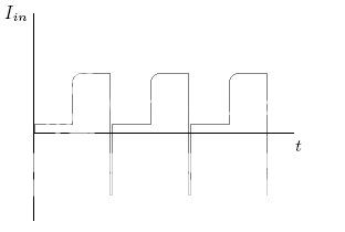

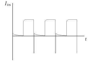

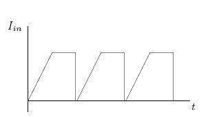

Ahora, si le inyectamos a la bobina una corriente que tenga la siguiente forma:

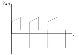

obtendremos lo siguiente:

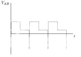

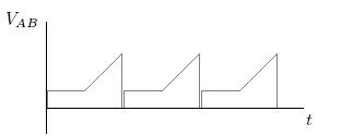

y si aplicamos realimentacion negativa inmediatamente despues de terminar el flanco de subida y mientras dure la rampa de la señal de entrada, se puede eliminar la rampa en la salida y se obtiene:
En donde la primera parte de la onda es proporcional a la inductancia pura y la segunda, proporcional a la resistencia pura. Mediante amplificación se puede lograr que los valores obtenidos tengan el nivel suficiente, y mediante interruptores analógicos controlados por un PIC, lograr que estas tensiones lleguen a la salida correspondiente para lograr ser medidas con un tester.

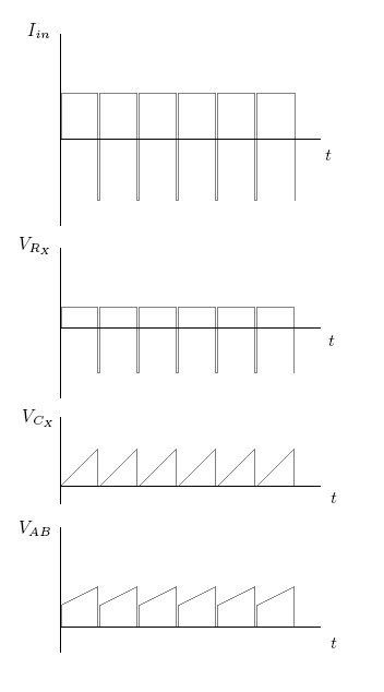

En forma similar, se puede diseñar un circuíto para medir capacidades (una vez hice uno, bastante simple y funcionaba bastante bien entregando voltajes proporcionales a capacidades de hasta 100pF).
Un condensador real está formado por una capacidad pura y una resistencia pura en serie (en la mayoría de los condensadores esta resistencia es despreciable, excepto en los condensadores electrolíticos, en los cuales la resistencia interna puede ir aumentando a medida que pasa el tiempo y se seca el electrolito, dejando al condensador inservible para algunas aplicaciones. De esta forma, la resistencia interna de un condensador electrolítico puede determinar si éste está en buen estado o no).

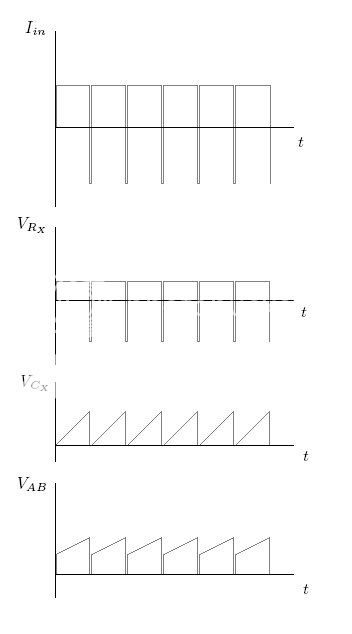

Si a este condensador se le inyecta una onda de corriente rectangular, pasa lo siguiente:
Se puede ver como en los extremos de la resistencia pura se produce una onda rectangular, mientras que en los extremos de la capacidad pura se obtiene un diente de sierra. En forma análoga a la bobina, en los extremos del condensador real se obtiene una onda trapezoidal.
El voltaje al inicio de la rampa en esta onda trapezoidal es proporcional a la resistencia pura, mientras que la pendiente de la rampa es inversamente proporcional a la capacidad, así que este método no sirve para obtener un voltaje que sea directamente proporcional a Cx. La solución es inyectarle ondas de voltaje al condensador y analizar la corriente. Se le puede aplicar un voltaje que tenga la siguiente forma:

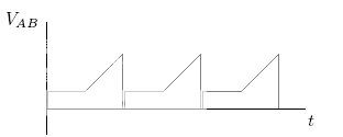

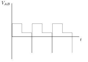

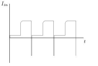

obteniendo una corriente con la siguiente forma:
y aplicando realimentación negativa en la primera parte de la onda se puede obtener lo siguiente:
en donde la primera parte de la onda corresponde a una corriente proporcional a la resistencia pura, y la segunda parte, a una corriente proporcional a la capacidad pura.

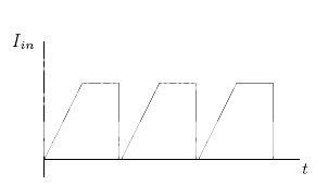

Como base: Si le aplicas una onda diente de sierra a un capacitor, la corriente que circule por el circuìto serà proporcional a la capacidad de èste (las tildes me salen al revès porque no estoy en mi PC, sino en un netbook, y està configurado como la m....). Luego, es cosa de que hagas pasar esa corriente por una R, y obtendràs el V proporcional.
Con OpAmps: Configuraciòn amplificador inversor. El C se coloca en la entrada inversora, la R entre la entrada inversora y la salida, la onda diente de sierra se aplica en el extremo que queda libre de C, y tù voltaje proporcional, simplemente lo obtienes a la salida de AO.

Te pondré como ejemplo la que se utiliza en el barrido vertical de un TV:
Si utilizas una fuente simétrica, y utilizas este diente de sierra, obtendrás un V proporcional (durante el flanco de subida) que será negativo con respecto a masa (o menor a Vref si conectas la entrada no inversora a un divisor de voltaje). Si la señal es invertida, pasa lo contrario. Ahora: ¿Por qué te recomiendo este tipo de diente de sierra, y no uno en donde el flanco de bajada (o subida si la inviertes) sea abrupto? Porque tienes que descargar el condensador en ese intervalo, y mientras menor sea el tiempo de descarga, más I/t tendrá que soportar el circuíto mientras descarga.
