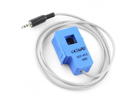

Depende del gusto de cada uno a mi me gustan estos por faciles
y no son invasivos (o sea que nada mas pasas el cable de una fase por el centro)
