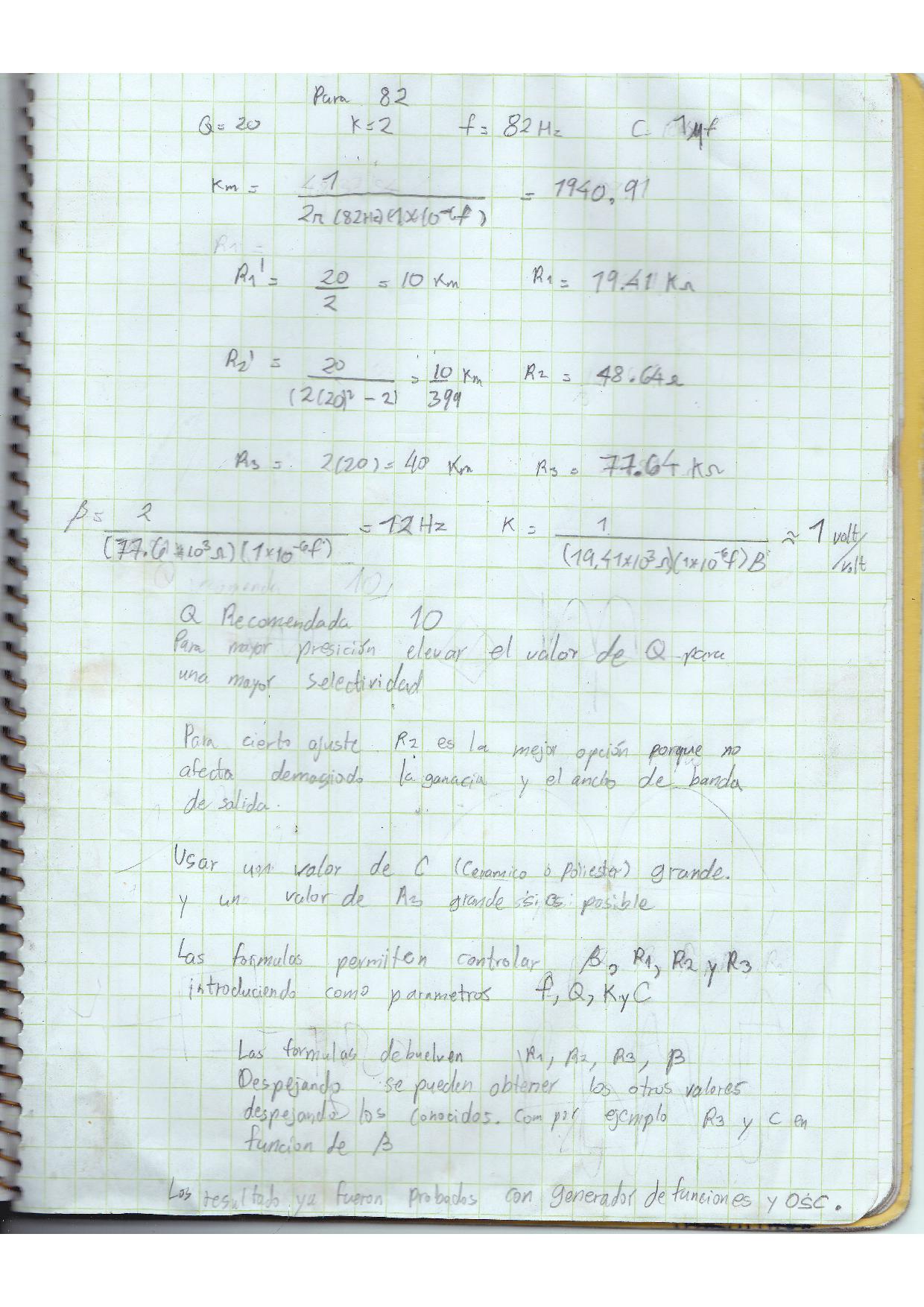

hola yo soy nuevo aqui soy estudiante de ing electrica pues interesante los aportes del filtro qUE hacen pero quisiera qUE explicaran como lo diseñan para calcular las resistencias, y los condensadores segun una frecuencia de corte expesifica gracias....
Se que el contenido es viejo, pero siempre habra gente como yo buscando informacion de estos temas hoy y mañana, aqui les dejo una copia en cuaderno de todas las ecuaciones del filtro MFB, y con dos ejemplos ya probados en la vida real (Aunque no les ofresco fotos, porque carezco de generador y osciloscopio propios y en el momento en que los probe no tenia camara), no todos los valores que se calculen son utiles, en la teoria es valido cualquier resistencia, pero recordar que los valores reales y comerciales de las resistencias tienen limitaciones, y algunos valores calculados pueden resultar impracticos y dificeles de alcanzar (Como por ejemplo una resistencia de 1.8 ohm de forma precisa)
Por favor moderadores no borrar, porque es informacion que puede ser muy util a muchos
Bibliografia: Circuitos Electrico W. Nilsson S Riedel 6ta Edicion pag 807 a 810
