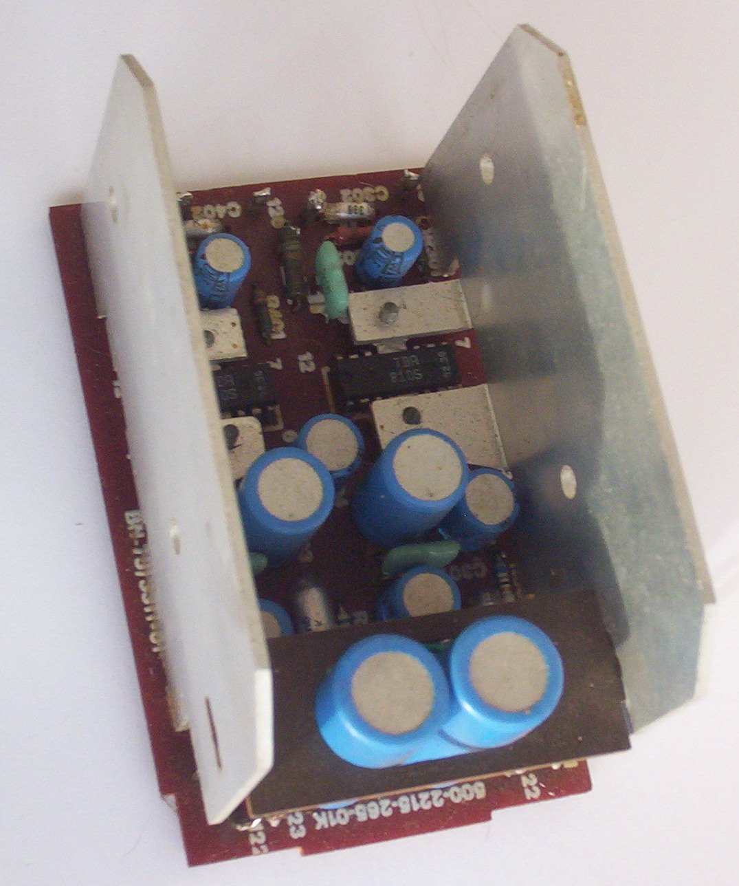

La aleta que se necesita es apenas un poco más grande que esta que es de un TEA2025 el cual si es un integrado coparable al LA4182

Por grande no peca, he visto unos en forma de W invertida,
