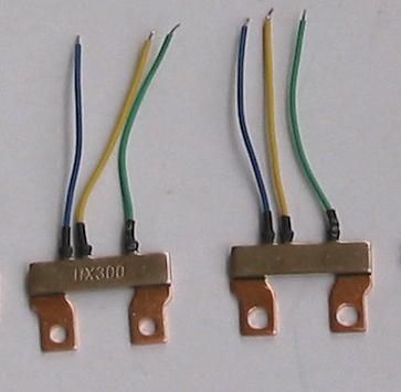

No hay que olvidarse que un shunt debe ser un elemento de 4 terminales (quien los fabrique de 2 merece la hoguera :enfadado:)

lo que aun no me quedo del todo claro es la parte de eduardo que menciona que lso shunts deben tener 4 cables, me da la impresion que se sueldan 2 como una derivacion de un trozo de el shunt para un ajuste.
tenes algun apunte al respecto o web ??
...lo que aun no me quedo del todo claro es la parte de eduardo que menciona que lso shunts deben tener 4 cables, me da la impresion que se sueldan 2 como una derivacion de un trozo de el shunt para un ajuste.
Como en general las corrientes son importantes, las caidas de tension en los cables y las resistencias de contacto son comparables a las del shunt ==> se necesitan dos terminales para ingresar la corriente y otros dos donde se calibra la caida de tension.
En la imagen la corriente ingresa por los terminales y la tension a medir es la diferencia entre los cables amarillo y verde. El negro es la masa analógica que segun el circuito puede usarse o no.
