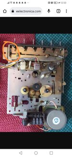

Tal como comenté hace unos días, estoy "practicando" la reparación de un radiograbador Toshiba RT-4050 para ver si puedo restaurar mi deck de la misma marca.
Ya sé que este tema debería estar acá, pero como ya se acabó la pandemia y no hay nada en el foro relacionado con esto....mejor creo un tema nuevo.
Bueno, el asunto es que desarmé completo el radiograbador, lo lavé y limpié, le tapé un agujero en el gabinete cuya presencia prefiero no explicar, pronto le haré un recap completo y algunas otras modificaciones que ya contaré, pero por ahora me interesa saber donde y como hay que engrasar el mecanismo.
El tema es que los accionamientos del cassete estaban un poco duros luego de mas de 40 años (el aparato es de 1979 y me lo regaló mi madre luego de ganarlo en una cena), pero aún funciona. De casualidad conseguí la correa que se vé en la foto y como pretendo dejarlo 100% operativo necesito que el mecanismo accione mas suavemente.
En las fotos que dejo se ven ambas "caras" del mecanismo, y no hay registro alguno de que algo estuviera engrasado, pero suporongo que algo de grasa debe llevar en alguna parte para suavizar la operación.
Tengo en stock: grasa de litio, grasa grafitada y grasa Delta para plásticos y mecanismos.
Agradecería cualquier info al respecto antes de que me ponga a experimentar y me mande un moco.
Que la fuerza esté con ustedes 🖖

Como ya han dicho, yo limpiará bien y solo engrasaria un pelín en las zonas de fricción entre piezas metálicas del mecanismo de enclavamiento. Véase la zona enmarcada en naranja.
Todo lo demás lo desmontarla en caso de que se notase duro, poleas, ejes y rulos, lo limpiará bien y en caso extremo de necesitar lubricacion añadiría una gota.

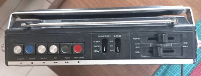

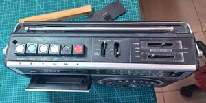

Y bueno...aprovechando el finde me dediqué a terminar de revivir este radiograbador Toshiba. Les dejo las fotos del desarme:
Andes del desguace...

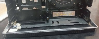

Cuando recuperé el radiograbador de donde estaba arrumbado no se escuchaba absolutamente nada excepto ruido, por la radio y el cassette, así que con todo el engendro desarmado le dí terrible rociada de limpiador Compitt en aerosol, activé los interruptores varias veces para limpiarlos... y así un par de oportunidades.
Primero lavé con agua y detergente todo el gabinete del radiograbador y lo dejé secar durante un día. Lamentablemente, los rayones y golpes y el "arreglo" con alambre de acero inoxidable son irreparables, pero al menos le quité la tonelada de tierra y pelusas que tenía dentro.

Luego tapé con Poxipol el hueco que le habían hecho en la carcasa (a saber para qué)..
Así quedó una vez cerrado:
Todavía quedan cosas por hacerle, pero la mayoría son detalles exteriores que trataré de resolver de alguna forma:
