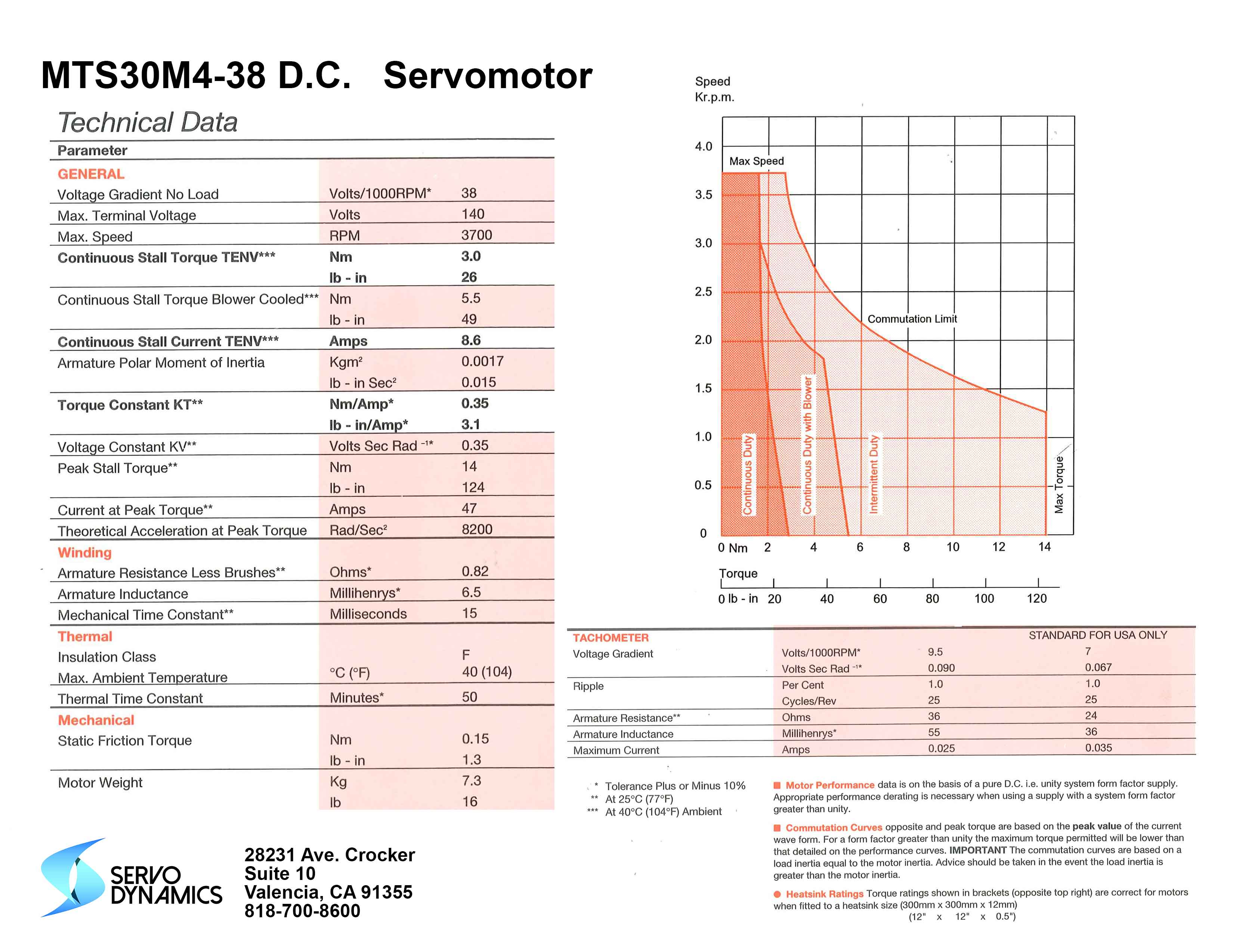

Tengo 3 servo motores MT 30M4-38 y me gustaría que me recomienden algún driver para estos servos he pensado en los Leadshine ACS606 o Leadshine HBS57 pero no se amigos que driver seria el más adecuado para estos motores y para calibrar mas facil
Gracias por cualquier dato.

Me imagino que es para una CNC. Antes debes ver el Technical Data, para que así puedas elegir el mejor driver, un dato importante ten presente la corriente peak del torque.
La corriente pico máxima del torque quiere decir, que está aumenta por un corto período de tiempo, que por lo general es para la aceleración/desaceleración o que este mismo supere la fricción.
Por lo tanto el pico máximo es de 3,1 veces al del pico de la parada continua.
Para tu servomotor es muy importante que el driver aguante la corriente de parada continua, que en tu caso es de 8.6A, este valor multiplicalo x 2 y sabras cual te conviene.
Tanto el ACS606 y ACS806 son de 18A, te servirían eso si el 806 tiene más potencia.
Como veras en la tabla técnica hay datos con * estos indican la importancia que debes saber y tenerlos muy presente.
