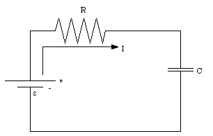

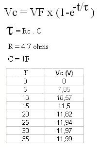

Tengo que exponer sobre el funcionamiento de un capacitor, pero llevo años de no practicar electronica asi que estoy reoxidado. Anexo una imagen con las formulas que he utilizado y necesito que alguien me diga si estoy bien o estoy mal, por que no estoy muy seguro del "Tau".
Ustedes han de saber que cada quien entiende a su manera, pues yo por mas que veo muchas webs con las explicaciones de circuitos RC no logro comprender, tengo que mirar mis notas para poder captar todos los pequeños detalles que omiten
Por otro lado si mis calculos son correctos me gustaria saber porque a la hora de montarlo en el simulador no es el mismo tiempo de carga.
