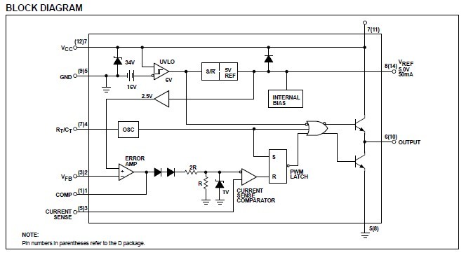

El articulo dice esto :
Este es un ejemplo del circuito start up:
Pero no le veo la logica porque esta conectado en paralelo con la linea principal del diodo puente. Entonces lo realice en proteus (sustitui por un 555 para simular el integrado de power ) y el resultado es que a travez del Start up resistor sigue habiendo el voltage de la linea principal (237 VDC) menos el voltaje que consume el 555 (5VDC). 237v-5v = 232 vdc.
Es decir , Como va a haber 16VDC por ese circuito Start Up ?
Los mejores saludos.
El circuito de start up consiste de aproximadamente 1 a 3 resistores de varios cientos de kilohmios, y esta conectado entre la linea de voltaje de 300VDC y la entrada del circuito integrado de power. Despues que los 300VDC pasan a travez del start up resistor, el voltage cae hasta aproximadamente los 16VDC, y este volateje es usado para prender el oscilador en el power IC por primera vez
