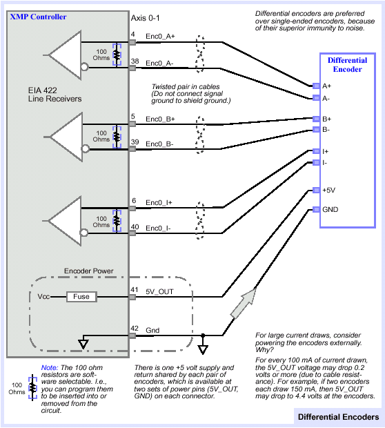

Tengo unos servos con encoder de cuatro líneas la referencia del encoder es h9780, este encoder tiene VCC GND A B
La duda que tengo es que en el mercado venden muchos driver y la mayoría maneja 6 lineas que seria por ejemplo VCC GND A+ - A- B+ B- mi encoder no tiene A-ni B- será que si se puentea con GND puede funcionar?
Que me pueden recomendar

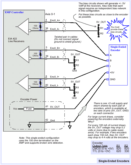

Tengo entendido que las salidas A- y B- son complementarias, ósea, son invertidas. Si A+=0, entonces A-=1. Necesitas verificar si el decodificador (driver) con ambas entradas puede acondicionarse para funcionar solo con una. Las siguientes imagenes son sólo representativas,
Entradas con conexiones normales,
Entradas acondicionadas,
http://support1.motioneng.com/hard/ch3/img_ch3/hw3_17.gif
http://support1.motioneng.com/hard/ch3/img_ch3/hw3_19.gif
Gracias por la informacion (y)
Mirando bien el manual encontre que si se puede
Muchas gracias
