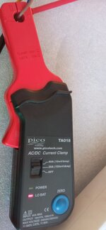

Os subo las imágenes de mi osciloscopio y del vatiometro (no he echado foto). La potencia medida por el vatiometro es de 650w, pero en el osciloscopio no comprendo porque salen estos datos. Por cierto, intenté medir con la cinta amperimétrica y no me daba señal, (la primera vez que me ocurre). La pregunta es: ¿Como es que con estos datos, tengo 650w? ¿Hay una fórmula especial aparte de V.I=W? Os subo también una imagen con el amperimetro que tengo conectado al osciloscopio, pero con este no fué con el que intenté medirlo aparte, fué con un polimetro normal.

Adjunto fotos del vatiometro y el osciloscopio. Espero que alguna mente iluminada pueda ayudarme a comprender donde está la clave, porque yo no lo veo.
¿Como es posible que tenga este consumo en el vatiometro y en el oscilopio al multiplicar V.I=W me sale una potencia que no tiene nada que ver?

¿Puedes echarle un vistazo a estas nuevas imagenes Gasparv?

¿Se supone que las señales son senoidales y que por algún motivo se deforman?
¿Esa señal es de 50Hz o de 64kHz como indica la pantalla del osciloscopio?
¿Eso que mide el osciloscopio es a la salida de un inverter?
Me autorespondo, es la salida de un balastro... Ya lo dijiste.
Pues puede ser cualquier cosa, puede que el vatímetro mida mal porque tengas armónicos para aburrir a la entrada, al menso en corriente...
Puede que mida mal el osciloscopio...
No sabría decir.
¿Las sondas del osciloscopio estaban compensadas previamente?

Si, es la salida del balastro, lo que alimenta al portalámparas.
Las sondas están compensadas, se realizó cuando las conecté asegurándome esa parte.
Creo que es imposible que el vatiometro mida mida mal, porque tiene una bombilla de 600w, entonces es normal que tenga ese consumo, por eso sé que ahí no está el fallo.
¿Hay otra fórmula para realizar el cálculo de la potencia con los datos del osciloscopio? He probado también con el botón de hacer el cálculo y nada.
