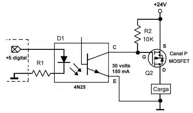

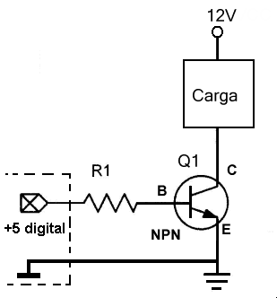

para calentar una R...vas a tener que usar un transistor a la salida y alimentar esa R con una fuente ya que el micro no te va a calientar una resistencia porque para que caliente con 5v la R tiene que ser muy chica. y si es de bajo valor vas a quemar el micro. te conviene usar un transistor y por lo menos una fuente de 15v con buena corriente para calentar era R.
esto seria lo ideal ya que aislas el micro con los 15v o lo que vayas a usar y no pasa nada.
sino esto es lo basico para una salida de potencia desde un micro.

Nos recomendaron usar 12v con resistencia de 10ohm pero el punto no es ese sino como hago esa relacion entre voltaje-temperatura, que el PWM sepa cuando llegó a la temperatura deseada y hacer que se mantenga.
