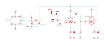

Estoy tratando de hacer este amplificador casero :-https://www.guitarristas.info/foros/amplificador-4-watios-sola-valvula-pcl86-triodo-pentodo/309819 .
Tenia por casa mas o menos todo el material, muchas cosas las saque de una o varias teles viejisimas que me he encontrado con los años y he desguazado y guardado lo que me interesaba.
Este es el transformador en cuestion.
¿Como se conecta?
He conectado 220 voltios a la patilla 220 y a la inmediatamente superior (donde no pone nada) y no hay salida en ninguna de las tomas (0 y 125, 0 y 172 o 0 y 184)
No he probado a conectar 220 y 0 todavia , quizas me lo cargue, ¿sugerencias?
(para aclarar un poco la toma que no pone nada, aparentemente no esta conectada al devanado, o al menos no se ve tan claramente un cablecito como en las otras tomas)
Gracias y saludos.
Seguramente sea un autotransformador, con entradas/salidas para todo eso, el 0 es "neutro" y el resto las distintas tensiones.
O no
En un transformador, en principio no deberías de romper nunca nada por poner un terminal del primario y otro del secundario. Pero el tuyo parece un autotrafo.
O no
Los "o no" vienen a cuento de que tu sabrás que material tienes, yo no.

Probablemente sea un autotransformador (una única bobina, con derivaciones)
Si sabes, con el autotransformador, o transformador desconectado, usando un tester en Rx1, mide continuidades, y resistividades entre terminales, así sabrás cual es cual.
También puedes probar aplicando tensión alterna reducida +- 12 VCA entre terminales, y medir con el tester en AC que otra tensiones obtienes, y por relación de transformación, luego obtener cual es cual.

No lo puse en el anterior post pero tambien medi continuidades y resistencia entre terminales, obteniendo baja resistencia entre 0 y el resto de terminales (como unos 60 ohm en 220 y 0 y en las terminales de tensiones mas bajas la resistencia algo menor en cada uno, como si todo fuese un mismo bobinado con varios "taps").
Supongo que no es buena idea poner un autotransformador en un amplificador por el tema del aislamiento galvanico( ¿o es por otra cosa?).
No me habia dado cuenta de que en la web esa, necesitas estar suscrito para ver los archivos.
Aqui pongo otro esquema, creo que no es identico, pero es parecido.
-http://www.tubeamp.sk/se_pcl_ecl_86_tube_af_amplifier.html
Gracias y saludos.
