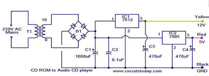

He encontrado un circuito pensado para alimentar un CD Rom, pero se basa en un transformador de 16v de salida
Tengo que adaptarlo a mi realidad. En este esquema, el transformador tiene una salida, en mi caso tengo dos y no sé si sea mejor usar ambas, para diferentes dispositivos, previo paso por un puente de diodos en cada línea, o usar una sola.
Mi transformador tiene una salida de 32,5v. imagino que esta sirva como entrada para reguladores 7812 o 7912, pero no tengo tan claro que la otra salida, de 14,5v sirva para ese fin por ser demasiado similar al voltaje a regular. Sin embargo, la salida de 14,5v si podría servirme para generar, por medio de un 7905 o 7805 los 5v que necesito.
También podría sacar 12v desde la salida de 32,5v, y después cuatriplicar la salida del regulador, reconvirtiendo una de ellas a 5v con otro regulador 7805. O tal vez sea demasiada carga para una misma salida, teniendo como tengo dos útiles.
En foros antiguos, he visto que Luis30 proponía bajar 2v con cuatro diodos en serie y una resistencia de 10K, tal vez algo así me serviría para convertir los 14,5v en 12v, en vez de fracasar con un 7812.

Sobre las conversiones de voltaje, se me había ocurrido organizar el tema de la siguiente manera.
Usar el transformador de salidas 27v y 29v (1A). A ambas salidas, puentes de diodos con condensadores de salida. Usar una salida para alimentar el CD Rom (con sus 7812, 7805 y los condensadores de entrada y salida) y la otra para alimentar el MP3 y el amplificador (con dos 7812 y sus condensadores de entrada y salida).
¿Hasta aquí lo veis razonable?
Esquemáticamente, sería algo así lo que he pensado
Lo de poner condensadores de 100uF, a la entrada y salida de los reguladores, es porque son los que tengo de voltaje superior al necesario.

Esos transformadores dan demasiada tensión, los reguladores se van a poner al rojo vivo.
Además que yo recuerde, admiten en la entrada 30V o así, 29 * sqrt(2) son mas que eso.

Con el 7812 te vas a quedar corto para alimentar un amplificador de 15W + 15W. (30W).
El regulador solo puede entregar 1A o 1.5A (12W/18W respectivamente) en el mejor de los casos y que no te "encajen" un regulador chino/trucho.
El problema es que disipas mucha potencia NO deseada... El reproductor son 1,5A por lo que los reguladores sufrirán mogollón aparte si es 27Vac peor... Entre amplificador, repr-CD, y poco consume el frente MP3 necesitas 3A promedio. ¿Transformar de dicroica no se consigue en Madrid?

Pues debo tener puros reguladores chino/truco, porque os cuento. Midiendo voltaje de entrada, tengo 20v, pero midiendo voltaje de salida del regulador tengo 9v. No con uno, con 4 o 5.
