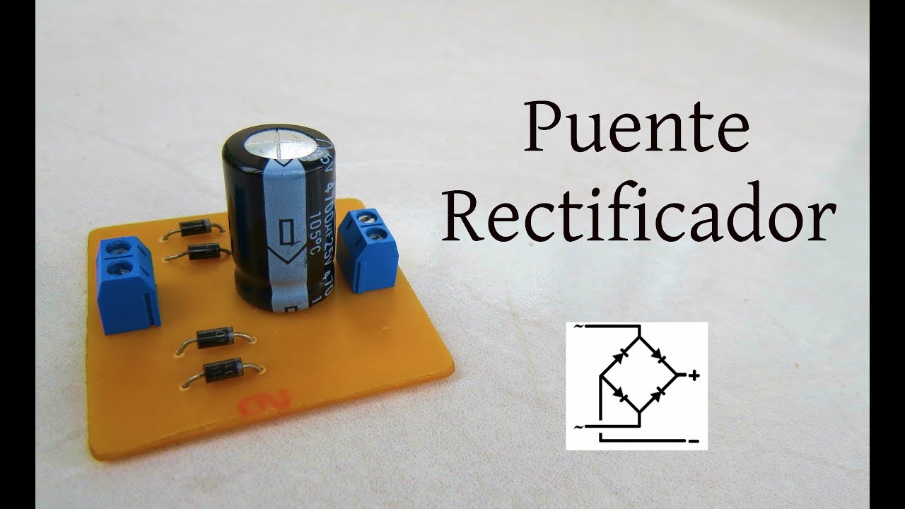

Es porque ese circuito es un rectificador de onda completa, es continua pulsante. Si le agregas un capacitor como filtro, el valor de continua va a ser aproximadamente igual al valor pico, 26 V. Es electrotecnia basica. Te recomiendo que si sos principiante vayas leyendo algo. Saludos
Efectivamente, cuando se coloca un puente rectificador como en tu caso, entrando con una tensión de 19VAC(corriente alterna) del otro lado tenes corriente DC(corriente continua) pero pulsante.
La frecuencia de la tensión AC en nuestro país es de 50Hz, la corriente pulsante obtenida es de 100Hz, también debes tener en cuenta que en las junturas de los diodos se producen una caída típica de unos 0.7V y como cada vez que conducen lo hace de a dos a la tensión resultante hay que restarle 1.4V
Si colocas un capacitor electrolíitico, por ejemplo de 470uF x 35 midiendo con el tester deberias tener lo siguiente 19V x 1.4142=26.87VDC-1.4V=25.47Vdc finales, que es lo que deberias medir con tu tester

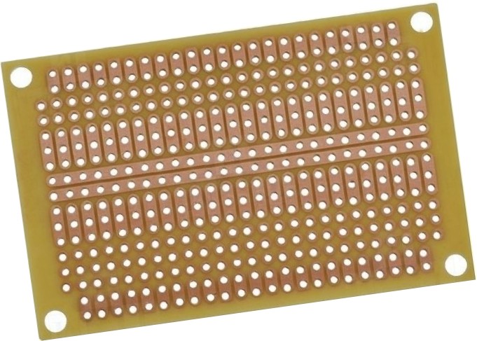

Compra un PCB con pocos centavos la haces como Rey
