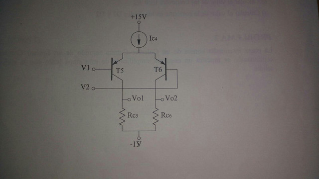

Ahora tengo otra duda con otro circuito, lo pregunto aquí, para no crear más hilos con una sola pregunta jajaja
Tengo este amplificador diferencial, y sé que la entrada inversora es la V1 y la no inversora es la V2 porque viene en los resultados, pero no sé por qué, ya que siempre hemos cogido como inversora la V2 y no inversora la V1. ¿Puede ser debido a que son pnp en vez de npn?

https://preview.ibb.co/cbZrck/62990f23_33b1_4f58_b780_70af01b2abcc.jpg
En realidad eso dependerá de donde pongas la siguiente etapa. Así como está el circuito, ambas se "podría" decir que son negadoras.

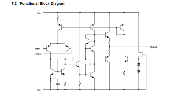

El circuito completo es un RC4580, a la salida v01 hay una carga activa y a la salida V02 hay un push-pull
Aunque la salida que uso para calcularla ganancia diferencial es la 2, ya que tengo los datos del colector común y emisor común que también están en la salida de V02. Entiendo que como esta es la salida que uso, ¿v2 es la entrada no inversora? ¿Si usase la salida V01 para calcular la ganancia, tomaría v1 como no inversora?
V1 sería la negativa porque tenés que seguir como evolucion la señal después de c/transistor, la ley fundamental es:
- Si entra por base y sale por emisor no hay inversión de señal (colector común).
- Si entra por base y sale por colector si hay inversión de señal (emisor común)
- En base común tampoco invierte.
Entonces, siguiendo el circuito:
- Entra por V1 y sale por colector de T1 (o lo que antes llamaste T5) -> señal invertida (-).
- Luego entra por base de T4 y sale por su colector ->señal inv (+)
- Entra por base de T5 y sale por emisor - no inv (+).
- Entra por base de T6 y sale por colector - inv (-)
- Entra por base del último transistor y sale por base - no inv (-)
Como a la salida se obtuvo una señal inv. entonces V1 es la entrada inversora.
