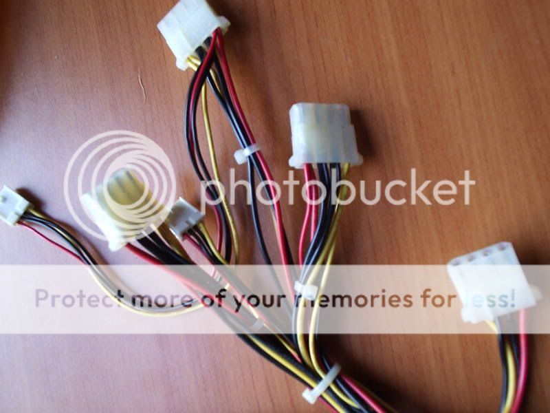

Hola ksti:
Claro que se puede utilizar, y además también los voltajes del conector principal, puedes usar todos si así lo necesitas (claro, checando muy bien el máximo de corriente que puede dar cada uno).

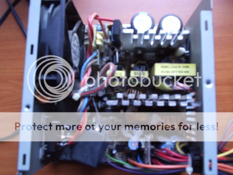

Sólo necesitas conectar un resistor de entre 500 y 300 Ohms (depende de la potencia de tu fuente) a la salida de +5V, esto es porque las fuentes conmutadas sólo funcionan bien cuando tienen una carga conectada a su salida, de otra manera, el voltaje de salida es bastante inestable.
Ahora, cabe mencionar que estas fuentes son mucho más delicadas en cuanto a corto-circuitos se refirere, no pueden soportar los mismos abusos que una lineal.
