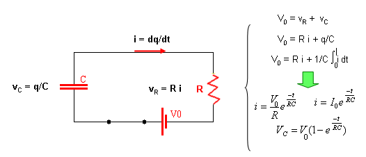

Bueno mi duda en realidad esta en si entiendo bien el tema de potencia, planteare como lo entiendo yo aver si estoy en lo correcto:
Toda resistencia, ya sea un dispositivo o lo que fuere, consume una X potencia, por lo tanto consume Voltaje y Corriente(Amperes). Es por eso que al descargar un condensador, se pierde Intensidad y Voltaje, así:
Tomando el caso del condensador - Podríamos decir que si la Potencia de la resistencia es de 8Watts que nos pide 2Amperes(Osea una resistencia de 2Ω), a través del cálculo P = V * I - Obtenemos que necesita 4Volts ? O que consume 4 Volts por segundo? En esa parte me trabo
Es más los calculos están bien porque se verifican P = V² / R => 8W/2Ω = V² => 16V = V² => V = 4V
Lo que no entiendo es que significan esos 4V
Otra última cosa es en la Carga del Condesador: No entiendo porque la Intensidad va disminuyendo y el Voltaje aumentando - Y la velocidad con la cual lo hacen va disminuyendo también -. Me podrían explicar bien eso la verdad es que entiendo bien el proceso pero no porque .
Dejo el gráfico:
Muchas gracias la verdad, Jeje para esto hay que tener mucha paciencia, sobre todo con los que no saben todavía
