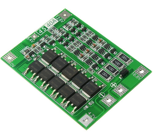

Te pongo la foto de la batería. Si le pongo esa placa no tengo ni idea como conectarla. ¿hay alguna que pueda conectarla directamente mediante el adaptador que lleva? El taladro es el basico inalambrico con baterias de Nich, solo trae una placa para las luces de carga y lo demás va conectado directo sin más

Me llama la atención que si el pack de 14.4 V son 4 baterías de Litio de 3,7V , debería tener tres conexiones adicionales :unsure:
Sería dónde dice B2 , B3 , y B4
