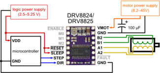

Hola. Estoy realizando un proyecto donde utilizo un generador de pulsos con un 555 y eso envía pulsos a un drv8825.
El drv dejo de funcionar súbitamente. Quería consultarles si hay alguna forma de darme cuenta si está dañado o no.
Está conectado según les mando la foto y la tensión de referencia es de 0,7V. Con lo cual tendría tensión.
Alguna recomendación?
