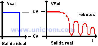

Lo que no veo en esa rutina es el antirrebote.
Después habría que analizar si el resto está bien, por ej. el "keypad_array" no lo usas nunca.
Respecto al antirrebote de acuerdo, añadire un pequeño delay cada vez que sepamos que se ha pulsado para evitar posibles problemas.

Yo cuando usé teclado matricial lo encaré de otra forma, para que te des una idea:
  1. Antirrebote: para encarar un buen antirrebote lo ideal es una interrupción de timer.
  2. Hard: verificar que el hard esté bien hecho, si los pull-ups están bien, que tenga las protecciones correctas en caso de pulsar dos pulsadores (diodos), que estén conectados al puerto correctamente.
  3. Rutina: una de las mejores formas de encararlo es mediante el uso máquinas de estado en conjunto con el timer.

Como te dije, esos delay estan pensados para evitar rebotes que es el gran problema que tenés cuando empleas un pulsador.
Para que tengas una idea de lo que lee el uC cuando presionas un pulsador:
Ese problema hacía que tu variable "key" vaya tomando valores distintos en c/rebote y aparecían datos incorrectos.
Pero como te dije, ese antirrebote es muuuuuy precario y estaría bueno que lo implementes con timers. Para que te des una idea de como se debería implementar un buen antirrebote por soft:
